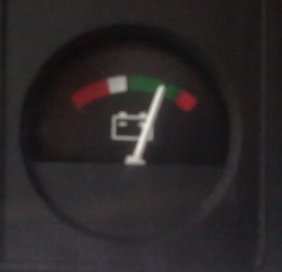

Не нравится поведение стрелки вольтметра, смотрите тут.

Эюп
Во-первых указываем модель генератора. Как и где она указана можно узнать воспользовавшись поиском.
Где нормально??? 15-16В без нагрузки???
Огромный перезаряд
Или 12-14В с нагрузкой??? 12В - заряда практически нет, 14В - отлично... а что показало я так и не понял... при исправном генере, при проверке на стенде стрелка вольтметра не скачет 12-14
Эюп писал(а):поставил на стенд все нормально, 15-16 без нагрузки 12-14 с напругой,
Эюп писал(а):стрелка ложится вправо
Эюп писал(а):заряд отличный появился
Как можно догадаться что есть "мало, отлично, ложится вправо" ??? В Вольтах пожалуйста.Эюп писал(а):заряда мало,
NekiTT
- Автолюбитель
- Сообщения: 28
- Зарегистрирован: Пн июл 16, 2012 19:40:41
- Модель авто: ВАЗ-21074
- Благодарил (а): 5 раз
Re: Не нравится поведение стрелки вольтметра, смотрите тут.
Можете подсказать нормальное ли поведение стрелки ( 1 первая фотография без нагрузки, 2 c нагрузкой=печка,ближний свет,обогрев заднего стекла).
