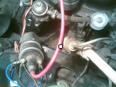

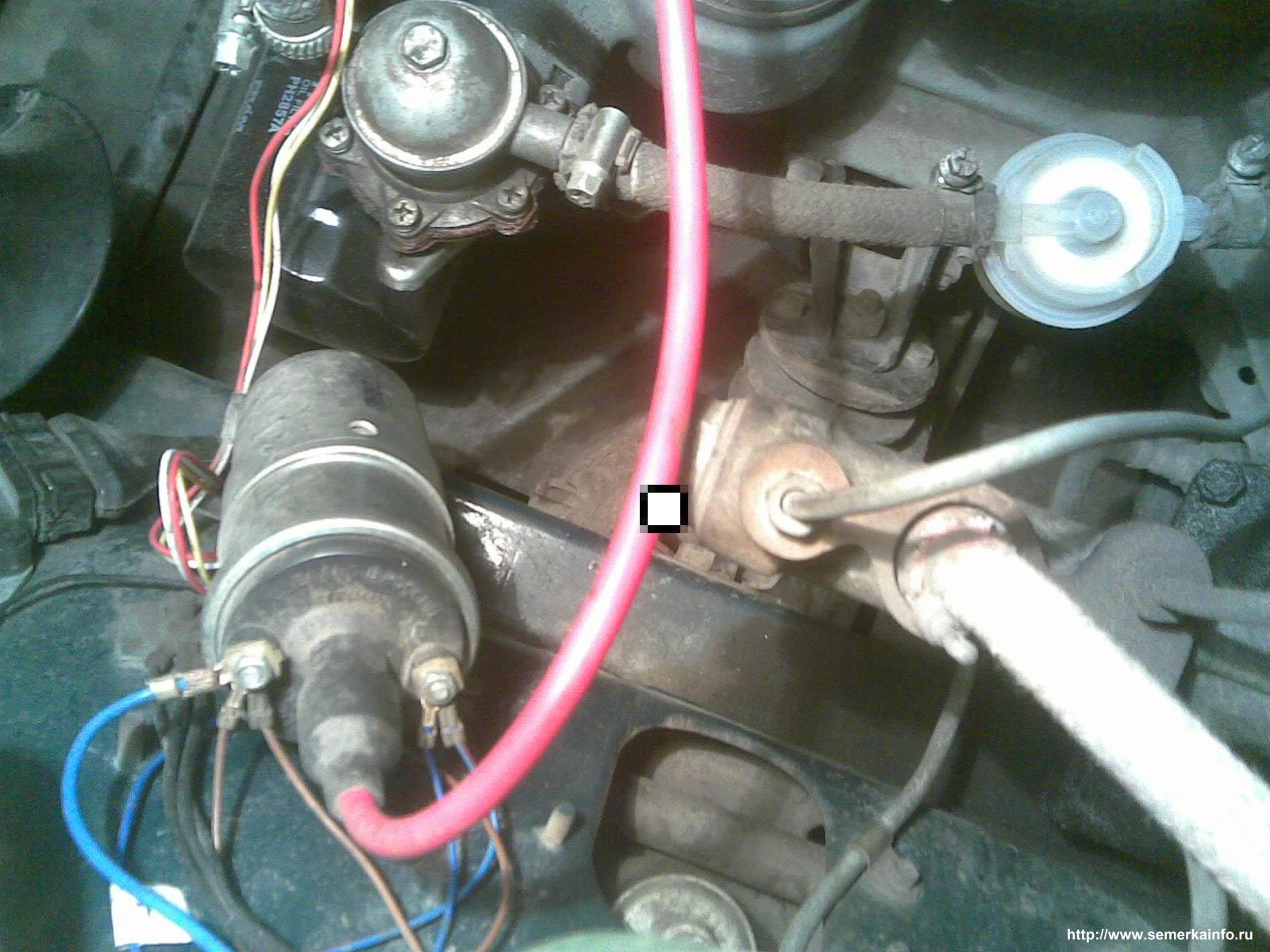

Непрочитанное сообщение Вованн » Пн дек 19, 2011 4:48:04
Сейчас глянул для интереса - светится провод в месте, где стоит белый квадратик, свечение около 1.5 см в длину , немного пошевелил - начался искрить внутри. И плюс светилось около 2 свечи прямо около блока. Менять провода?
Поблагодарили: 1328 раз
Re: Все вопросы про ЗАЖИГАНИЕ.
Непрочитанное сообщение рустем » Пн дек 19, 2011 5:46:06
Вованн писал(а): Менять провода?
Да,пробой изоляции.

Непрочитанное сообщение серго » Пн дек 19, 2011 6:09:04
Вованн писал(а):Сейчас глянул для интереса - светится провод в месте, где стоит белый квадратик, свечение около 1.5 см в длину , немного пошевелил - начался искрить внутри. И плюс светилось около 2 свечи прямо около блока. Менять провода?
У меня три раза провода пробивало и все три раза на ГЦС или трубку от него идущую на рабочий :fear: хреновинками пластмассовыми его отодвинул
