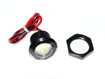

Такие ДХО кто нибудь ставил?

Какого оно размера?

Технические характеристики:
Номинальное напряжение, В 14
Мощность светодиода, Вт 1,5
Диаметр линзы, мм 16
Температура цвета, К 6000
Резьбовое соединение M18
Диаметр отверстия под врезку, мм 18
Длина резьбовой части, мм 13,3
Длина проводов, мм 300
Подключение проводов 0,5
Масса, г 16
Габаритные размеры, мм 23,7x20.2

Мелкий, имхо.

Есть поменьше. Технические характеристики:
Номинальное напряжение, В 12
Мощность светодиода, Вт 1.0
Диаметр линзы, мм 11
Температура цвета, К 5000
Резьбовое соединение M12
Диаметр отверстия под врезку, мм 12
Длина резьбовой части, мм 20
Длина проводов, мм 580
Подключение проводов 0,15
Масса, г 14
Габаритные размеры, мм Ø17х28

Разве что в повторитель поворота, если бы желтый был.

Используя необходимое число данных светодиодов возможно получить любую форму ДХО ( линия , линия с загибом, волна, галка, круг и др.). При использовании с реле 719.3777-06 срок службы не менее 20000 часов.

У меня на работе есть похожие. Но там, если дать небольшое напряжение, видно 6 мелких светодиодов по кругу. При нормальном напряжении светится целиком. На солнце не видно.

значит на ДХО не тянет :slap:

Но я не говорю, что такие. Похожие! Может эти и ярче.

эт где цена такая?
не сомневаюсь, у барыг где-то за пятихатку будут((
не вижу вариаций, кроме как в бампере сверлить дыру под них...
а были б квадратных форм... цены б небыло.

так они и ставятся в бампер, заглушки ПТФ....
