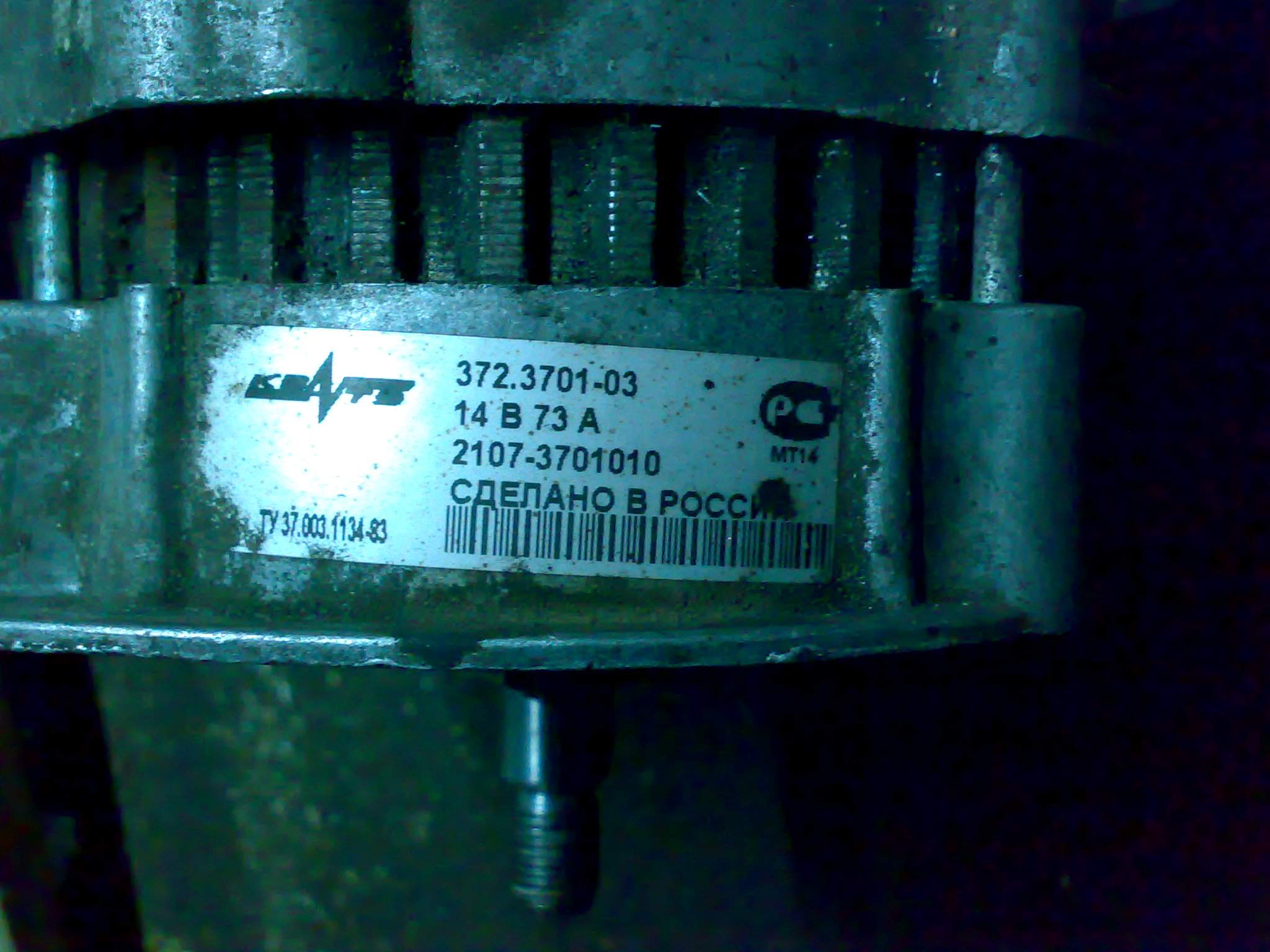

собственно снял данный объект

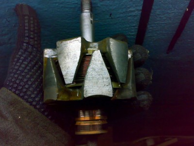

при разборке ротор начал сниматься с верхней крышкой и статором.Задний подшипник остался в крышке.
Вот такие задиры оказались с одной стороны статора
Тоже самое и на роторе
с другой стороны все нормально
около контакта щеток еще фигня не понятная
и собственно вопрос: что со всем этим делать?
Менять ротор и статор? Или уже лучше купить новый?

Непрочитанное сообщение рустем » Сб янв 14, 2012 7:23:06
Rush
Разбило ось ротора под задний подшипник.Мне такой гена попался.Снял ротор,отдал токарю.Он,проточил ось ротора, изготовил переходную втулку и запрессовал новый подшипник.Работает уже несколько лет на моей машине

Непрочитанное сообщение JET » Сб янв 14, 2012 8:29:53
Rush писал(а):а статор тоже менять? там одна сторона погрызана
Статор не менять, там только сердечник пошоркало, обмотка ведь целая.
Rush писал(а):но просто целесообразность покупки?
Точно дешевле нового гены :yes:

рустем писал(а):Разбило ось ротора под задний подшипник
Шип сожрало.
