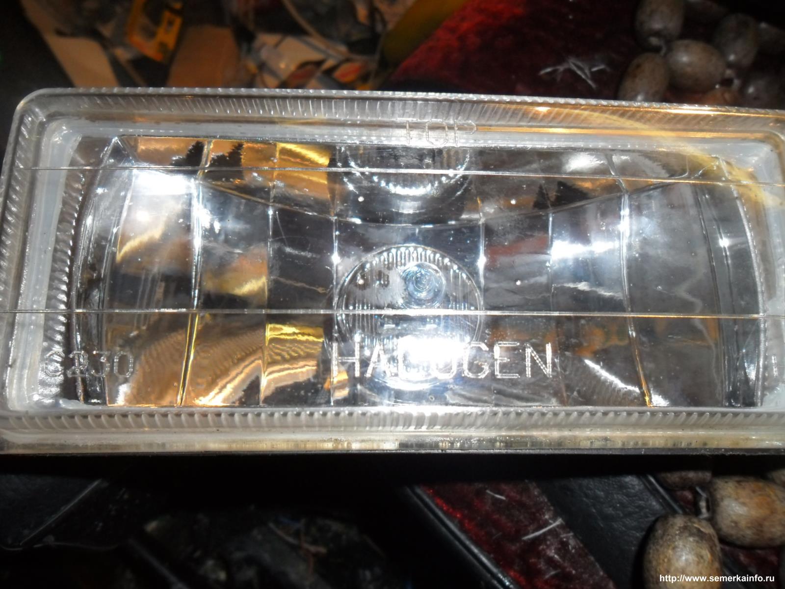

да модератор прав лампы то две ,но одинаковые,только одна вставляется в левую фару,а другая в правую ,но они ничем не отличаются т.е.какая левая,какая правая :slap: :slap: :slap: :slap: :slap: :slap: :slap: :slap: :slap: :slap: .Как говорил один герой из фильма"в греции всё есть".может гореть в одной фаре ближний свет ,в другой наоборот,да тута тысча комбинаций.И всё таки для информации,установил и в фары и в ПТФ лампы и H4 и H3 фирмы ОСРАМ,эксплуатирюутся больше полутора лет,вроде пока доволен.вот снимок кробочки от лампы в ПТФ,но в фары тоже самое,только они немного лучше.и снимок ПТФ с лампой внутри,и там и там они сининькие,но светят белым.Вообщем вещь хорошая.
