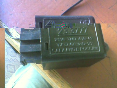

АвтоВаз использовал реле ПТФ от пятнашки, схему подключения можно посмотреть здесь: http://slyer.3dn.ru/
Вот фото реле

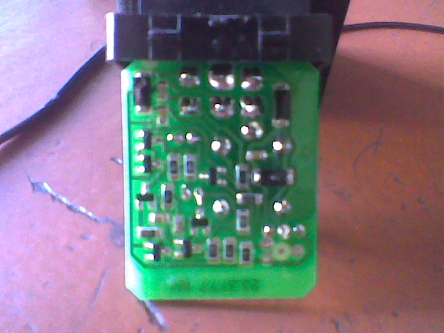

Такая проблемка. Вышло из строя реле ЗПТФ, вместо него хочу поставить обычную 4-х контактную релюшку (так как найти такое же у нас в поселке нереально даже подзаказ). На реле ЗПТФ шло 5 проводов (красный "+" постоянный, черный "-" постоянный, зеленный "+" появляется при включении БС (определил тестером), оранжево-черный "+" на ЗПТФ, оранжево-белый "-" как я понял он управляющий с кнопки ЗПТФ так как сама кнопка соединяет этот оранжево-белый провод с черным проводом "массой". Вопрос в том правильно ли я подключаю 4-х контактное реле: на контакт 85 - зеленый провод от реле ЗПТФ, контакт 86 - оранжево-белый, контакт 30 - красный провод "+" постоянный, контакт 87 - оранжево-черный?

В схеме нет. А у меня под шумкой между правой аркой колеса и дверью под бардачком оно есть. И вот как раз он и вышло из строя марка реле 23.3777. Найти его у нас не реально поэтому и хочу поставить обычную релюшку.

Vita писал(а):И вот как раз он и вышло из строя марка реле 23.3777
Уверен в его неисправности?
Vita писал(а):найти такое же у нас в поселке нереально, даже подзаказ
Прям каменный век какой то :eptel: . Это реле ставится на весь "передний привод" от ВАЗа. Ищи :yes:

Я скажу вот что: собрать схему с обычным реле и нефиксирующейся кнопкой нельзя. Либо реле ищи родное, либо ставь фиксирующуюся кнопку и собирай старую схему без реле.
