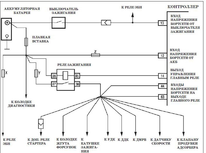

ищешь схему эсуд для твоей машины, смотришь цепи каких датчиков защищает этот предохранитель, по одному отключаешь...

JOKER2105 писал(а):смотришь цепи каких датчиков защищает этот предохранитель
Всех и вся.
Re: вышибает предохранитель главного реле системы управ. дви
Непрочитанное сообщение гость » Ср фев 24, 2016 10:45:20
JOKER2105 писал(а):barmi2013
По одному включаешь (для экономии предов :psih: )

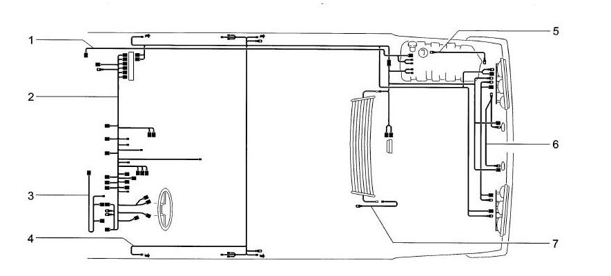

спасибо всем, разобрались, перетерлись провода под сидением водителя, садишься - кз, вылазишь из авто - все ок, садишься опять кз...))) ржавый метал под водительским сиденьем, хоть и авто пятилетнее, вот и результат...вообщем 3.14здец какой то, попробуй найди называется...

нет там проводов никаких. что за провода? :cigar:

barmi2013 писал(а):провода под сидением водителя,
:hmmm: :hmmm: Шлейф идёт между порогом и сидухой.

вы о чем? справа же. да и на задние фонари с насосом.. :wacko:

Миша писал(а):справа же. да и на задние фонари с насосом.
Это так. На слева тож есть кой-чё, кажись.

а как это связано с проводкой инжа? :wacko:

Миша писал(а):нет там проводов никаких. что за провода? :cigar:
Самопал. Противоугонка.
