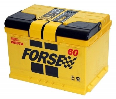

Я впервые вижу такую фирму, вроде у нас такое не продается. на данный момент могу сказать насчет фирмы Westa, что из-за простоя снова начали делать качественные аккумы. на фото те, которые стоит покупать

Forse - отличные акб! но мало где найдешь в нашем городе. у отчима на калине такой стоит - летом генератор сгорел в лесу на природе за 50км от дома, доехал на аккуме, все в порядке, гену поменяли, машина через неделю поедет трейд-ин-иться, а взамен Калина-Кросс новая. я за них (родителей) рад))))

said74 писал(а):Forse - отличные акб!
согласен. у самого такой 4 года стоял, раз 10 садился в 0, напряжение было около 4-8 вольт, и столько прослужил. но желательно брать вторую половину 2016 года

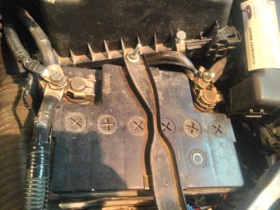

Всем добрый вечер! Посоветуйте хорошие клеммы для АКБ. Ссылки и картинки приветствуются.
Хочу обжать + и - провод металлической клеммой, которую закрепить на клеммы АКБ. Мне кажется контакт лучше будет. Стоит ли такое чудо творить?

Максимиллиан
Клемма хорошая, если медная в данном случае. И если правильно обжата соответствующим инструментом, а не в тисках или подручными средствами.

Непрочитанное сообщение Medved@790 » Сб ноя 19, 2016 13:52:47
Максимиллиан
у меня обычные клеммы и кг50 на коробку, кузов и +генератора в обжатых спец.инструментом наконечниках. всё прекрасно.
