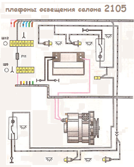

Всем привет! Купил б/у классику, после установки сигналки обнаружились 2 косяка (они скорее всего были до установки, просто я не обращал внимания):
1. Не горит плафон в ЛЕВОЙ стойке при открывании левой двери. С кнопки тоже не горит. Концевики левых дверей работают.
2. Не работают концевики обеих ПРАВЫХ дверей. Плафон в правой стойке при открывании правых дверей работает.
Первым делом зачистил концевики и проверил лампочку - все в порядке.
А вот дальше я ничего не понимаю :psih:
По идее концевики связаны с плафонами в стойках. То есть как я понимаю, с концевиков параллельно провода идут на плафон. Правые на правый, левые на левый.
Логично было бы, если с одной стороны не работали концевики и свет, тогда все ясно, ищем перебитый/сгнивший провод. А тут какая-то мистика: концевики работают, свет нет. Свет работает, концевики нет.
Перерыл весь инет в поисках наглядной схемы проводки этого узла, но найти не смог. Все ссылки ведут на удаленные давно картинки, а новых нет :no:
Вот пишу сюда, может кто сможет подсказать, прежде чем я начну потрошить салон в поисках ответа :psih:
Спасибо за внимание :yes:

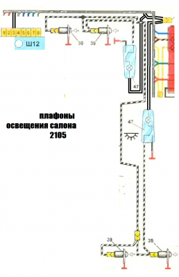

Drovoseko, исправных концевиков мало— «плюс» на фонари должен приходить по белому проводу. «Масса» бело-чёрный. Рой белый.

Уточню фото выше - «плюс» приходит по белым проводам по стрелкам, отмеченными моим коллегой чёрными полосами с колодки Ш12/3 монтажного блока.

Ну да, на схеме белый провод был плохо пропечатан, я обвёл как смог.
