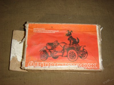

Непрочитанное сообщение bilbo » Чт дек 06, 2018 19:18:01
Новый стоит от 400р. :)

Непрочитанное сообщение гость » Чт дек 06, 2018 19:52:43
bilbo писал(а):Новый стоит от 400р.
Т.е., есть возможность поставить ещё один :psih:
