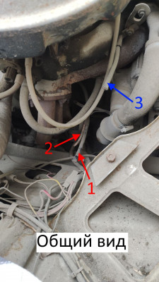

Приветствую форумчане. Срезали провода, ведущие к АКБ.
Первое Помогите разобраться с количеством, полярностью и сечением проводов, которые подходят к АКБ.
► Показать

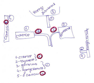

Как выяснил, к АКБ подходят следующие провода, ниже общая схема:
► Показать
- Плюс:
1. Стартер (чёрный толстый).
► Показать

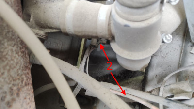

2. Генератор (розовый тонкий).
► Показать
5. Салонный плюс. Этот провод сам протянул в салон для потребителей.
- Минус:

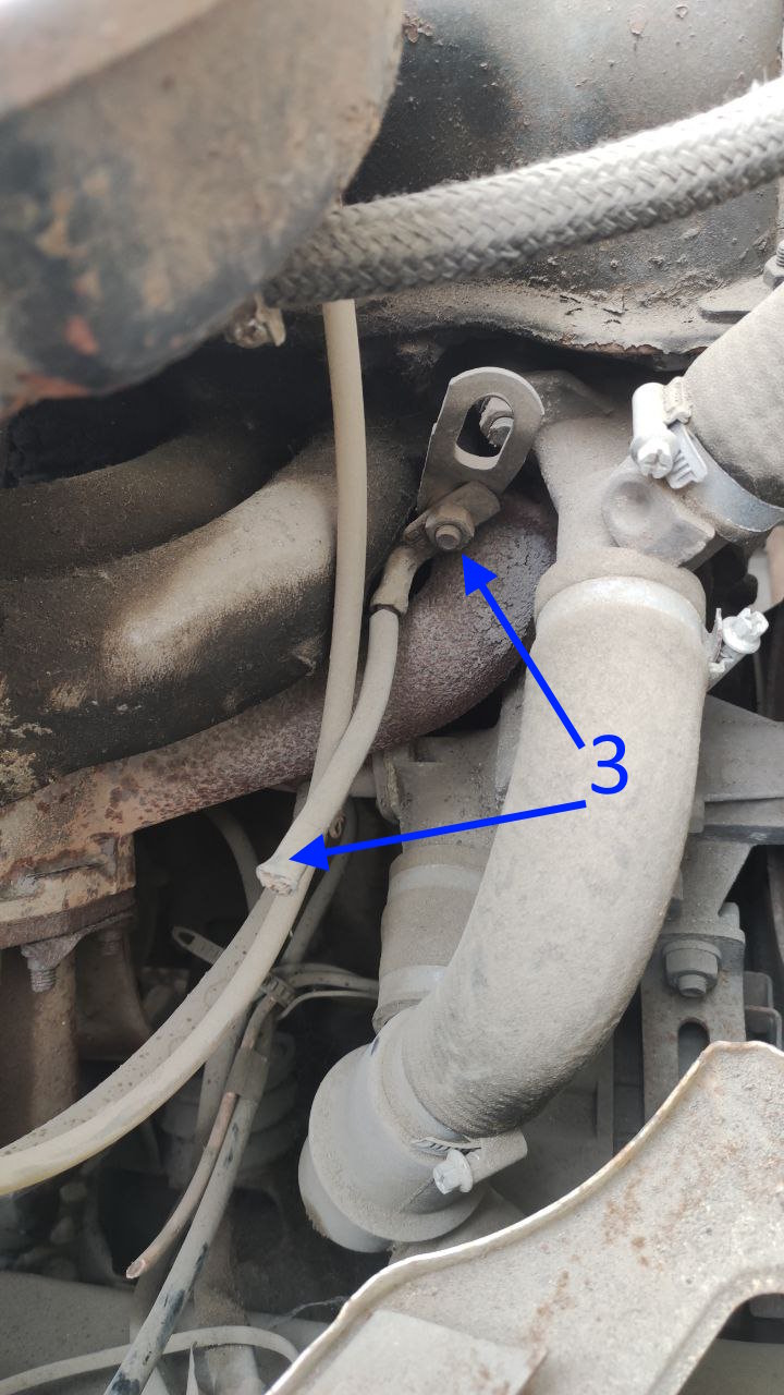

3. Общая масса на двигатель (чёрный толстый).
► Показать

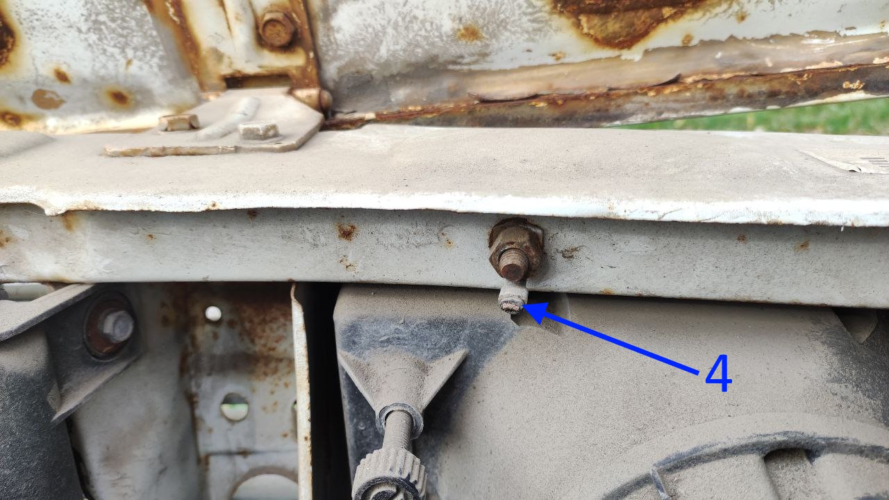

4. Общая масса на капот (чёрный тонкий).
► Показать
Подскажите, где можно посмотреть сечение проводов, и правильно ли я определил полярность?

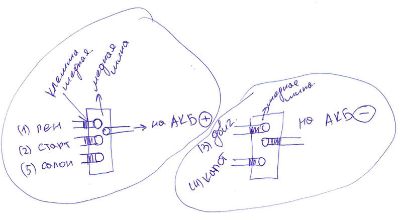

Второе Для восстановления проводов решил использовать клеммники для обжима проводов и медную шину.
► Показать
Схема подключения следующая: провода через клеммники подключаем к шине, от шины идет общий провод к АКБ. Шину прячу либо в корпус, либо хорошо изолирую.
► Показать
Что скажите, по такому способу восстановления проводки? Может есть другие способы?

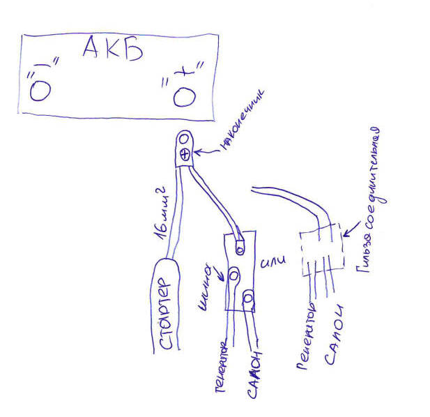

Машина карбовая или инжектор? Стартер - тянешь отдельно на клемму аккума, там достаточно большие токи, чтобы поплавить промежуточную шину, к тому же лишние соединения - лишние сопротивления, лишние потери тока, нужного для работы стартера. По сечению - на стартер не менее 16 кв, можно и больше, но ни в коем случае - не меньше!

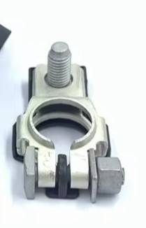

Клемма вот такая:
► Показать
Сообщения: 18090
Поблагодарили: 1927 раз
Восстановление проводки к АКБ
Непрочитанное сообщение VladiZlav » Ср окт 02, 2024 13:35:14
Максимиллиан писал(а): ↑
Ср окт 02, 2024 9:54:54
Клемма вот такая:
вот прикольная клемма

Теперь вопрос по соединениям:
Если взять наконечник и в него запрессовать два кабеля, один из которых стартер. Второй кабель пойдет на шину через наконечник (т.к. на шине/гильзе не такие большие токи уже будут). От шины через наконечники идут провода в салон и на генератор.
Либо вместо шины использовать соединительную гильзу.
Подскажите, какая схема лучше подойдет?
