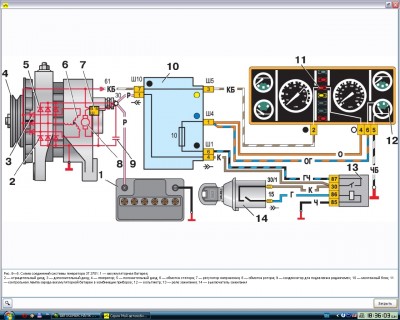

Авто 21053 '83 года.
Купил новую подкапотную проводку. Одна половинка проводки встала нормально, а вторая половина нет, а именно та часть которая соединяется с генератором. Все подошло, но вот на генераторе на один контакт больше, а в проводке на генератор идут всего 2 провода.
Как быть?! Менять генератор для проводки новой? :crazy:

demonm
Лови схемы старой и новой проводок. Чо будет непонятно - спрашивай :rolleyes:

В принципе если я не подключу к старому генератору один проводок желтый (см. старую схему) все будет работать как надо или придется делать изменения?

Непрочитанное сообщение nikolas_boy » Пн окт 04, 2010 14:48:13
если неподключишь желтый проводок, то не будет показываться лампочка зарядки акумулятора, так что желательно переделать. там не сложно.

Re: Новая проводка и старый генератор
Непрочитанное сообщение demonm » Пн окт 04, 2010 15:46:54
nikolas_boy писал(а):если неподключишь желтый проводок, то не будет показываться лампочка зарядки акумулятора, так что желательно переделать. там не сложно.
Подскажи пожалуйста как переделать эту схему. :rolleyes:

Непрочитанное сообщение nikolas_boy » Вт окт 05, 2010 8:37:10
вот попытаюсь обьяснить
1. провод от Ш10 №7 (белокоричневый) тянешь не к гене а к реле (контакт реле №30).
2. Желтый провод от реле (контакт реле №85) так и остается идет на гену.
3. реле запитываешь (контакт реле №86, 87) проводом от Ш11 №4.
(Ш11№4 уже используется еще и для управления ЭПХХ значит нужно из разьема Ш11№4 вынуть кклемму мама и заново пережать дополнительный провод).
4. От гены оранжевый провод который шел из регулятора напряжения нужно воткунть
в Ш11№3 (в новой проводке он по всей видимости пустой, вот и воткнешь туда клемму мама.)
вроде все. не знаю понятно или нет.

nikolas_boy писал(а):вот попытаюсь обьяснить
Так в принципе это не я один такое переделываю, тема наверное не новая получается?
Спасибо большое за помощь! Буду делать, надеюсь ничего не спалю.

demonm
Реле указаное на схеме - РС702.
Как переделаешь, отпишись о работоспособности. :xa:

Непрочитанное сообщение nikolas_boy » Вт окт 05, 2010 11:30:40
да не только ты один переделываешь, я тоже переделывал. на моей тоже не работал заряд акб.
ТОлько у меня еще и внутри не правилтно было подключена лампочка синализации зарядки акб.
Может и у тебя так же.
Посмотри опять же две приведенные выше схемы. там в первом случае управляющий сигнал +, а во втором случае -.
