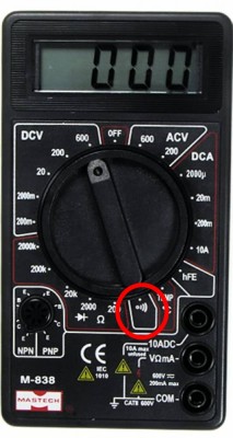

Непрочитанное сообщение metallict422 » Вт июн 28, 2011 11:05:24
tigra писал(а): Что касается замка зажигания, то тут я уже не знаю как проверить :sad:
это элементарно, берем китайский мультиметр, выставляем на режим обведенный красным кружочком, снимаем с замка фишку, глядим где там клеммы возле которых написано 30 и 50, цепляем провода от мультиметра на эти клеммы и ключом переводим замок зажигания в положение II "Стартер" и держим, чтобы возвратный механизм не вернул ключ в положение III, если мультиметр запищал, значит замок в порядке.
Кстати я так предполагаю, что Вы не попробовали один из предложенных вариантов Randall, а именно
Randall писал(а): Стоит попросить кого-то сесть в салон и включать-выключать стартер, а самой под капотом послушать, есть ли характерные щелчки втягивающего реле на стартере
Т.к. если лампочки не гаснут, то возможно как раз проблема в том о чем он написал.

metallict422, спасибо за инструкцию. Попробую проверить замок зажигания

Непрочитанное сообщение четвёрковод » Вт июн 28, 2011 18:50:15
metallict422 писал(а):это элементарно, берем китайский мультиметр, выставляем на режим обведенный красным кружочком, снимаем с замка фишку, глядим где там клеммы возле которых написано 30 и 50, цепляем провода от мультиметра на эти клеммы и ключом переводим замок зажигания в положение II "Стартер" и держим, чтобы возвратный механизм не вернул ключ в положение III, если мультиметр запищал, значит замок в порядке.
Я бы добавил:
1. аккумулятор перед проверкой тестером замка надо отсоединить, если контакты вдруг не соединятся то через тестер пойдёт ток необходимый потребителю для работы, а тестер тем временем в режиме прозвонки цепи а не замера тока в цепи и может выйти из строя.
2. при снятии и установке пружинящего кольца удерживающего контактную группу может произойти замыкание с проводкой которая не защищена предохранителем, что в свою очередь может привести к нежелательным последствиям. После вставки кольца при сборке убедиться что оно вставлено полностью и плотно, иначе выпадут контакты в любой момент и всё сначала.
3. после проверки контактов необходимо повернуть поворотную часть в исходное положение и уже после вставлять в корпус замка, вставляя возможно нужно будет немного поворачивать ключ туда - обратно для совмещения пазов и плотной установки контактной группы в корпус замка.
4. после сборки замка необходимо убедиться что он правильно и полностью функционирует т.е. ключ поворачивается полностью, отрабатывает пружинящее действие контактной группы и возвращается в исходное положение без усилий (как и до разборки). Если ключ упирается при повороте и не отрабатывает полный рабочий ход замка, значит поворотная часть контактной группы при сборке была в неправильном положении. Вынуть, исправить и вновь собрать, проверить. Только если всё работает можно присоеденить аккумулятор и пробовать заводить.
5. и самое главное - при снятии кольца контактов используй маленькую плоскую отвёрточку, пальцем - ноготком не получится.

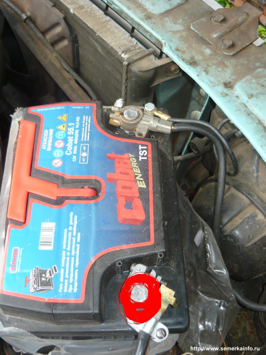

Если есть возможность, хоть телефоном, сделай фото затянутых на АКБ клемм. Если они свинцовые, то через несколько лет работы они вытягиваются и хоть винт затянут до упора не способны плотно зажать клемму аккумулятора и обеспечить надёжный контакт. Кинь фото сюда, посмотрим. После очистки клемм намажь их хоть литолом тонким слоем (и снизу тоже), должны существенно меньще окисляться. Можно заморочиться немного и купить спец смазку для клемм, но её редко кто использует, чаще литол.

фото клемм сделала. сегодня к вечеру размещу :yes:

Непрочитанное сообщение tigra » Вс июл 10, 2011 10:56:42
Окисляется та клемма, которая со знаком "минус"
mik58
Сообщения: 2027
Поблагодарили: 215 раз
Re: Не заводится. Что-то с электрикой.
Непрочитанное сообщение mik58 » Вс июл 10, 2011 11:07:46
а акку по полярности правильно подключен?
Поблагодарили: 770 раз
Непрочитанное сообщение metallict422 » Вс июл 10, 2011 11:12:00
tigra писал(а):Окисляется та клемма, которая со знаком "минус"
вот честно не вижу где там знак минус :no: , плюс нашел, минуса не вижу. По сути-то понял, и хотел спросить а Вы уверены в качестве опрессовки провода на той клемме?

все дело в том, что акумулятор кипит, поэтому и окисляются клеммы, , если их чтстка помогает, значит все дело тут
tigra
к вам просьба, сделайте пожалуйста фото вольтметра при прогретом заведеном авто на холостом ходу и на высоких оборотах
ЗЫ чтобы клеммы дольше не очислялись - нужно их снять, протереть сухой тряпкой вокруг них и всю поверхность акб сверху, снать крышку закрывающую пробки для залива дистилированной воды и тоже все тщательно протереть, потом сделать из войлока или подобного материала, такие колечки, чтобы одеть на штырь клеммыи пропитать из машинным маслом
