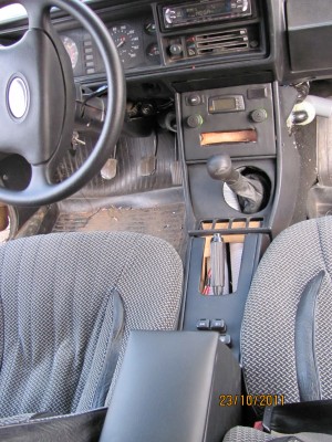

В связи с переделкой бороды решил поменятть штатные кнопки ваз 2107 на еврокнопки(как на ваз 2114),они поменьше,красивее,и с подсветкой,тока как поключить не разобрался. Может кто поключал,подскажет?
Двойная кнопка(габариты,птф передние) выводы ABCDE123456 какие куда? какие на подсветку,какие замыкаются?

kubas Вот тебе схема, кстати, весьма недурного качества
Под поз.35 искомая тобой распиновка кнопки.

Так на рынке говорили так и назвал! Кстати все 4 кнопки поставил! красота!

Фото вместе с переделанной бородой,правда еще не доделанной!

Не , ну обогрев для задних пассажиров -
Но как пользоваться ручником в этом случае?

а чё за девайс в бороде стоит с 3мя кнопками?

ручником так же как и раньше,особых проблем нет,у меня немаленькая рука и ниче вполне удобно!Alex** писал(а):Не , ну обогрев для задних пассажиров -Но как пользоваться ручником в этом случае?

маршрутный кампутер,показывает время,напряжение бортсети,тахометр электронный. и т.д.andy писал(а):kubas

А можно подетально вот это , а то недавно дочь в город в больницу возил , так сам чуть не сварился , а она сзади зябнет.Alex** писал(а):обогрев для задних пассажиров

http://www.semerka.info/forum/viewtopic.php?f=7&t=2581 сдесь все!Alex** писал(а):А можно подетально вот это , а то недавно дочь в город в больницу возил , так сам чуть не сварился , а она сзади зябнет.Alex** писал(а):обогрев для задних пассажиров

А почему только четыре кнопки? У меня пять стоит(габариты, ближний, обогрев заднего стекла, птф перед. и зад.)
