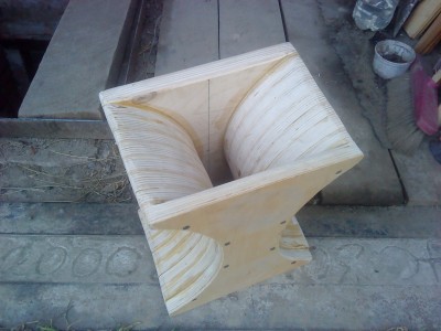

2 канала хороши для быстрого панча, для низины нужен моноблок. Сейчас у меня настройка 39Гц по синусам, довольно неплохо отыгрывает низы, но с 32Гц и не ниже
хочу метить в 30-32гц...с трубами не варик - длина от стекла до дна в коробе не даст, а с экспо еще не разобрался. Но терь токо экспо и при каждом эксперименте - снимаем стекло и смотрим настройку на синусах

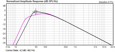

Со слов бассбокс у меня получилось F3 = 29,35 Hz

Вобще вот ввел все параметры в bassbox, настройка фазика, по его словам, должна быть на 25 Гц. и длина фазика полчилась 74 см))) при дырке 11 см. в моем ящике.
Продолжая познавать Bassbox 6: в точности перенес все данные ящика в программу. Розовая АЧХ это при длине фазика 73 см (25 Гц)
Белая АЧХ с фазиком 30см...35 Гц...примерно мои параметры
куда мне 70 см трубы деть, не представляю...разаве что эту дырку закрыть, а сдлеать фазик сбоку, длина ящика 58 см...ну и 20 см будет выступать...жесть...
Вывод один - трубы в топку)
А длина трубы у меня такая была и раньше, просто я прочитал в паспорте к динамику ящик 50Л, фазик 102mmX250mm у меня 110mmX300mm, но я же незнаю обьема который динамик занимает, поэтому параметры моего ящика не совсем рекомендуемые производителем...прицепил динамик, послушал...менять не стал, вот сегодня проверил - все так как надо)

это песочные часы, у меня они плоские с двух сторонKyJIep07 писал(а):Экспо - это щелевой как я понял?

да он тоже чтот неособо маленький получается)
а рупор какие приимущества имеет.

Re: Выбор НЧ: Alpine Vs. JBL vs. JBL
Наверное сделаю фазик длинной 60 см...намного ровней (без резких горбов) будет АЧХ, чуток не такая правильная как бы была при 70 см, но я не хочу торчащей трубы большой кусок из саба...и то длина ящика 58см, еще пару сантиметров будет торчать сбоку. 50 см мало, горб есть, а 60 в самый раз. Завтра займусь и опишу результаты...
KyJIep07
настройка низковата выйдет при 60 см
35гц при одном фазике 11см эт 37 см но скорость воздуха 12 м/с
лучше делай 2 фазика 9см(если память не изменяет видел гдет такие тубы) на 55см скорость воздуха 8.5 м/с
