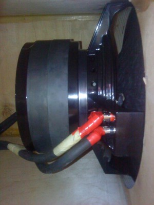

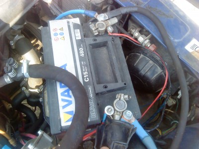

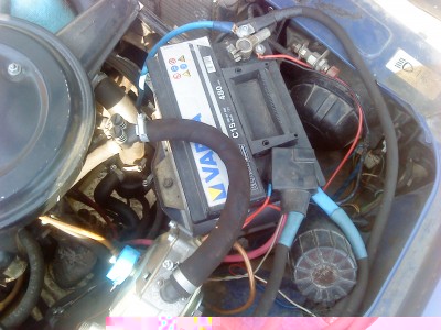

вот, вроде тебе и здесь Bemrik обещал выложить, сразу несколько фотоК:
питалово
питалово
дин в коробе и кг16 к нему
порт новый
короб в полке, порт вертикально
саундаун аудио са12д2
кг35 на гену вместо старого кг16, просадок теперь нет
проданый усь на полкило с проводами
