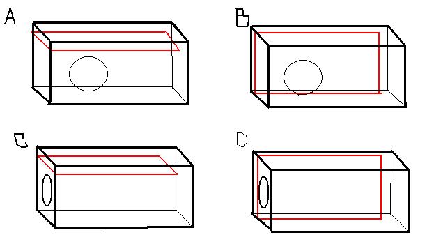

Драсте, каким видом то скалачивать бокс отталкиваясь от этих рамеров
Оптимальный фазоинверторный корпус: 343х343х610мм, 54л
Фазоинвертерный порт:305х32мм, длина 559 мм
Вот для этого дина http://www.alpine.su/8_32_57_1005
Просьба не про100 вариант, а пояснения к нему :shifty:

А и В одинаковы такжзе как и С и D.
машинка седан?
направляй все в одну сторону либо в панель задка То предпочтительней) либо в крыло. тоесть С или D
фазик на скок герц? а то лень считать?
а так посоветовал бы 50л, герц от 35 до 43 фазик...

Bemrik писал(а):А и В одинаковы такжзе как и С и D.
Блин чёт мне кажется что это не так =)
Bemrik писал(а):машинка седан?
Да 21053
Bemrik писал(а):направляй все в одну сторону либо в панель задка То предпочтительней) либо в крыло. тоесть С или D
Чёт я не понял первую половину предложения :no:
Bemrik писал(а):фазик на скок герц? а то лень считать?
Ууу друг, я даж не знаю... говоришь можно подсчитать... Поделись формулой?
А сам думаю что вариант "B" надо делать... хотяяяя может быть надо делать вариант А :wacko:
"длина фазоинвертора 559"... Вот как это понять???????? Длина и Глубина это одно и тоже ?????
:slap:

А и В ниче6м не различаються почти, кроме как прой дб.....
вообщем не торопись пока пилить, позже скину размеры фазика......

вообщем вот чтоб моск не мучать размеры норм ящика, который давит и играет..

Хмм, круто, сам рисовал? =)
Смотрю свой по той же схеме колотил. :pop:
А размеры с чего брал ваще? Такие же как у тебя или это конкретно под тот дин, на который я ссыль давал? :fear:
Bemrik
Сообщения: 5092
Благодарил (а): 168 раз
Поблагодарили: 147 раз
Re: Сабвуфер
Непрочитанное сообщение Bemrik » Пт дек 17, 2010 18:18:03
чисто под твой дин
помойму 50л чистых и 42 герца.
а картинка не моя) :i
но единственное что настройка высоковоата помойму, я бы меньше делал. (фазик см на 5 улинилбы хотябы)
а так сложно чтот сказать, я ж незнаю как ты ящик ставить будешь.
если скажешь примерные максимальные размеры которые тебе подойдут, то могу нарисовать как тебе надо, ну и максимальный ход дифузора от пика до пика и диаметр дифузора.
