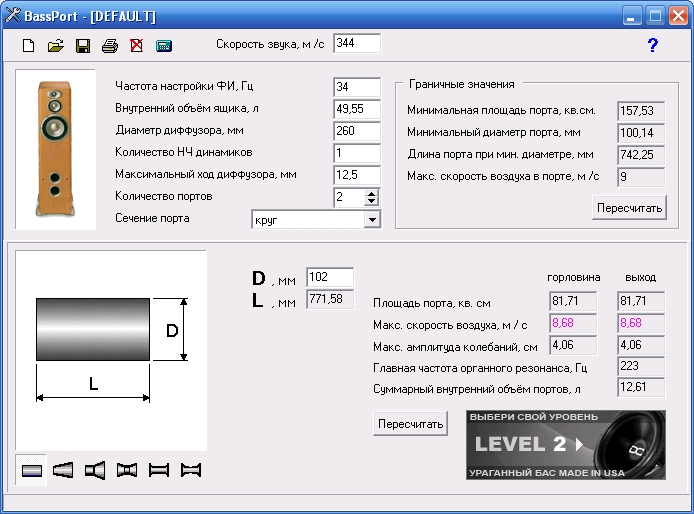

загнал данные короба с фазом из техдоков на gto-1202d в баспорт и вот какая морковка вышла.........
стоит ли доверять ????? кто что думает?????

Площадь порта маленькая-делай 2 сотки,не жалей места-это оправдается. Ход динамика не маленький? Всего 12,5мм в одну сторону...скорость делал от 6 до 8м/с-она высветится фиолетовым,и шуметь не будет:)

это какой ящик ваять придёцца 2 порта по 771,58 мм
фраза из техдоков:Maximum Excursion X max 12.5 mm мож я чо не так понял???????? вот ссыль на доки http://www.jbl.com/resources/Brands/jbl ... _1202D.pdfMedved@790 писал(а):Ход динамика не маленький? Всего 12,5мм в одну сторону

а я бы забил на трубы и зделал щель в 200 квадратов. куда компактней будет.
либо трубы с фланцами, покороче будет

Брать хороший дин и самому вычисляя через басспорт делать дырявый ящик с настройкой под свои предпочтения
