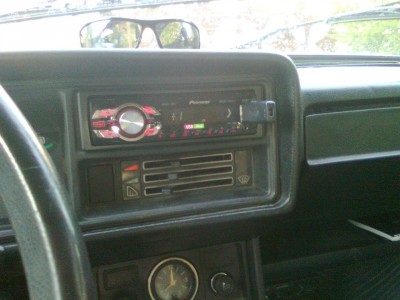

Вот мой бюджетный вариант, обошлось все около 4 тысяч :)
Магнитола Pioneer MVH-1400UB - 2390 р
Колонки Pioneer TS-1339 R - 1390 р
Подиумы 500 р
И полдня на установку :pop:
Medved@790, написал)

ты хоть список того что ты установил, на что потратил напиши

spaike писал(а):Магнитола Pioneer MVH-1400UB - 2390 р...
Слышал её - звук хороший, вот ток какая акустика - не знаю. А что майфун на штатное место не поставил?
Ну акустика тоже неплохая, даже басы небольшие есть)
На штатном месте думаю греться сильно будет

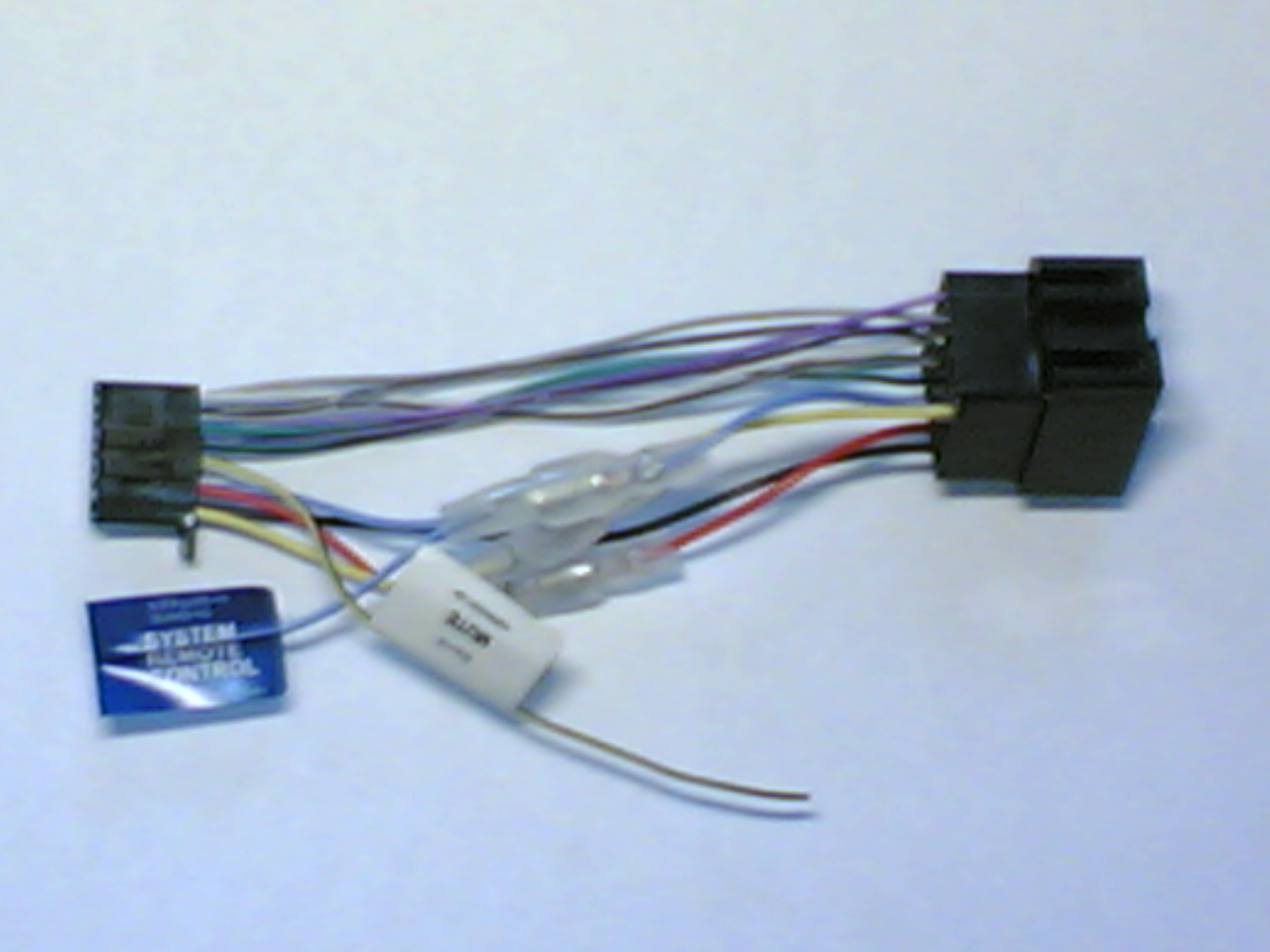

Здравствуйте, приобрёл тут автомагнитолу Pioneer DEH 2400UB. При изучении коннектора возникли проблемы
Ни на маге, ни в инструкции распиновки нет. В интернете тоже найти не смог.
Тот жгутик проводков, что вверху: сиреневые, белые, серые и зелёные с полосой вроде понятно - на динамики, с полосой - минус, чистые - плюс. Вроде понятно, но вот какая пара - куда тоже вопрос.
БОльшие трудности вызывает нижний ряд: Ну жёлтый, красный - питание, чёрный - масса. А что за синий? И что за отросточек с надписью System remote Control? К тому же, из мага выходит тонкий жёлтый проводок с чёрной полоской с надписью MUTE - куда его надо притулить?
Подскажите, пожалуйста.
Re: Установка магнитолы, питание, распиновка, проводка
Непрочитанное сообщение четвёрковод » Сб окт 20, 2012 11:02:50
Petrovich5300
:hmmm:
Хочешь перейди по ссылке http://mnogo-dok.ru/instrukcii/sendvalu ... EH-3400UB/ и там откроешь мануал, хочешь скрины от туда посмотри ниже.

Непрочитанное сообщение Medved@790 » Сб окт 20, 2012 12:07:50
ремоут не знать при установке)))
в инструкции это должно быть
это управляющий на уси, антенну и т.д.

четвёрковод писал(а):Хочешь перейди по ссылке http://mnogo-dok.ru/instrukcii/sendvalu ... EH-3400UB/ и там откроешь мануал, хочешь скрины от туда посмотри ниже.
Всё, догнал. спасибо. а то я по простоте своей был уверен, что должна быть схема, а не письменное обозначение. Не углядел. :i Спасибо.
