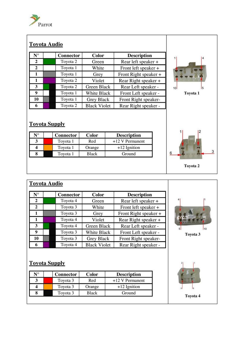

Никто случайно не подключал данный аппарат? Toyota 58827, model № 86120-42220.

у диллеров переходник toyota --> ISO

Непрочитанное сообщение bilbo » Чт апр 04, 2013 22:18:59
распиновка коннекторов самой магнитолы с ссылки.
говорят простая как барабан.

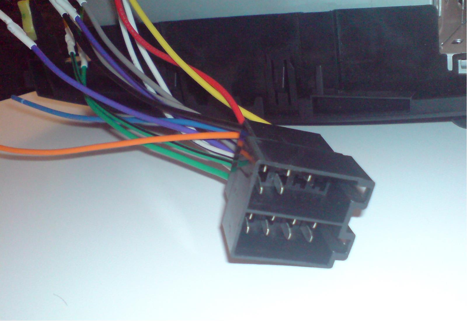

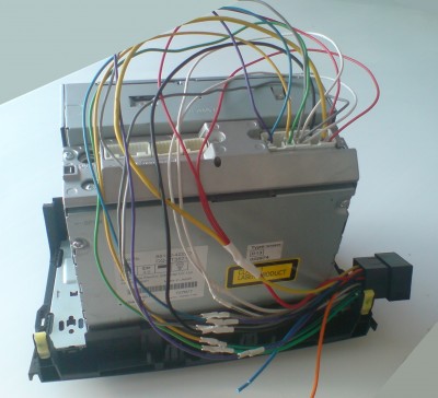

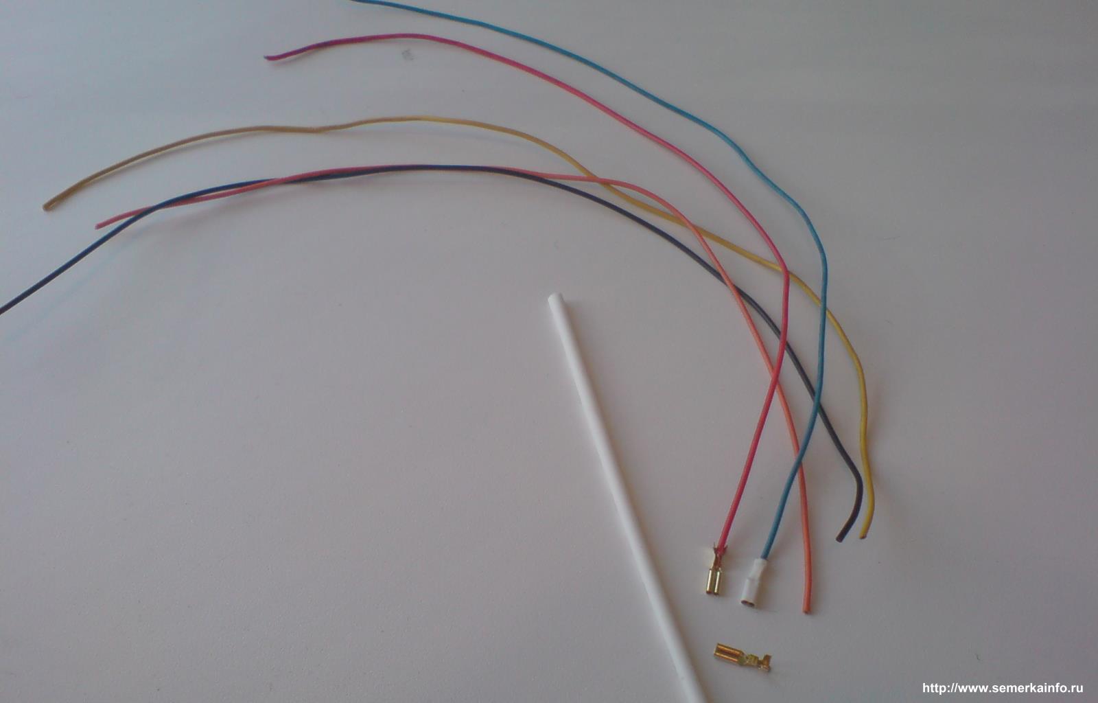

bilbo, спасибо за ссылки! Недавно подключил, всё работает. Разъёмы у Toyota свои, отдельно не продаются. Для подключения требуются простые клеммы (самые маленькие), разноцветные провода, термоусадка, универсальный штекер для магнитол (ISO). Провода обжать клеммами, обтянуть термоусадкой, соединить со штекером. Далее подключить провода к разъёмам магнитолы согласно схеме.

Непрочитанное сообщение Александр 06 » Пн сен 23, 2013 15:09:54
Я в машину пока не устанавливал, просто подключал к разъёму. В ней нет USB. Всё работает, к девятым жигулям прикидывал, должна встать с минимальными переделками. И по цвету подходит. Только пепельницу из консоли выкинуть и прикуриватель перенести.

Александр 06, я чего про голову-то упоминал... У меня валяется подобный девайс с РАВ4, но постарше... Если быть точным - 58806. Так вот читал, что модуль приемника/сидюка хрен запустишь без подключения модуля головы. Типа они друг с другом по внутренней шине пока не увидят - работать майфун не будет. Вычитал вроди какие концы с какими надо соединить, но что-то нифига так и не вышло. Головное устройство работает, а майфун запустить не удалось...

Непрочитанное сообщение Александр 06 » Вт сен 24, 2013 9:36:10
В ближайшее время ставить не планируем, а так всё работает с подключением по схемам и картинкам выше. И радио, и МРЗ. Друг с другом ничего не соединял.
