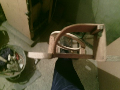

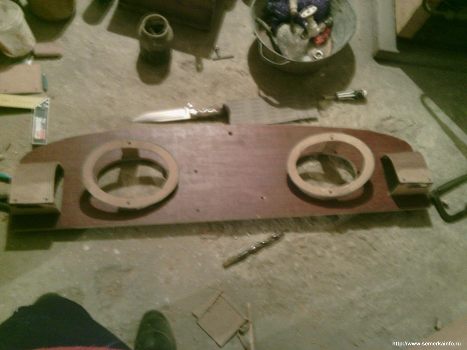

Для начала вырезал из ДСП полку, обточил, подогнал по размерам

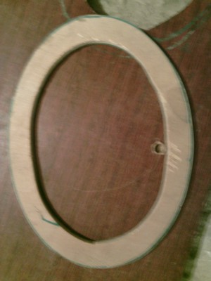

Вырезал из фанеры овалы под блины,
Сделал из брусочков направление, резал болгаркой) получилось дымно но эффективно)

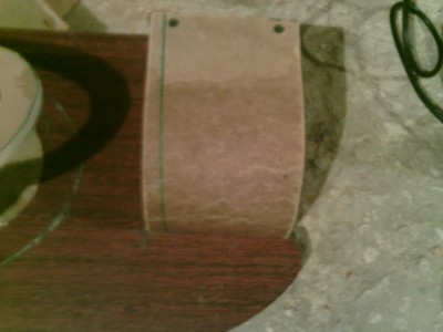

Из двп вырезал заготовки для ремней, нагрел водички и придал двп форму и прикрутил это все на саморезы ,вот что получилось)))
Вид сбоку)
Сам изгиб

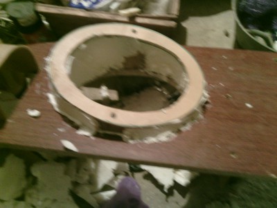

Запенил все это дело,после подсыхания обрезал все лишнее

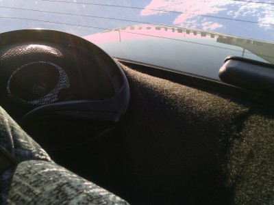

Далее обтянул колготками, в 2 слоя, по краям прихватил клеем, клей использовал космафен, далее покрыл все эпоксидкой, сохло все это дня полтора))), обтянул все карпетом,карпет сажал на специальный клей, ну и вообщем вот что получилось))))
Полку прикрепил на 4 самореза, два по углам вдоль стекла, два вдоль седенья, перед установкой протянул новые провода, провода брал световые помощьнее, и проклеил полку и низ шумоизоляцией,.
