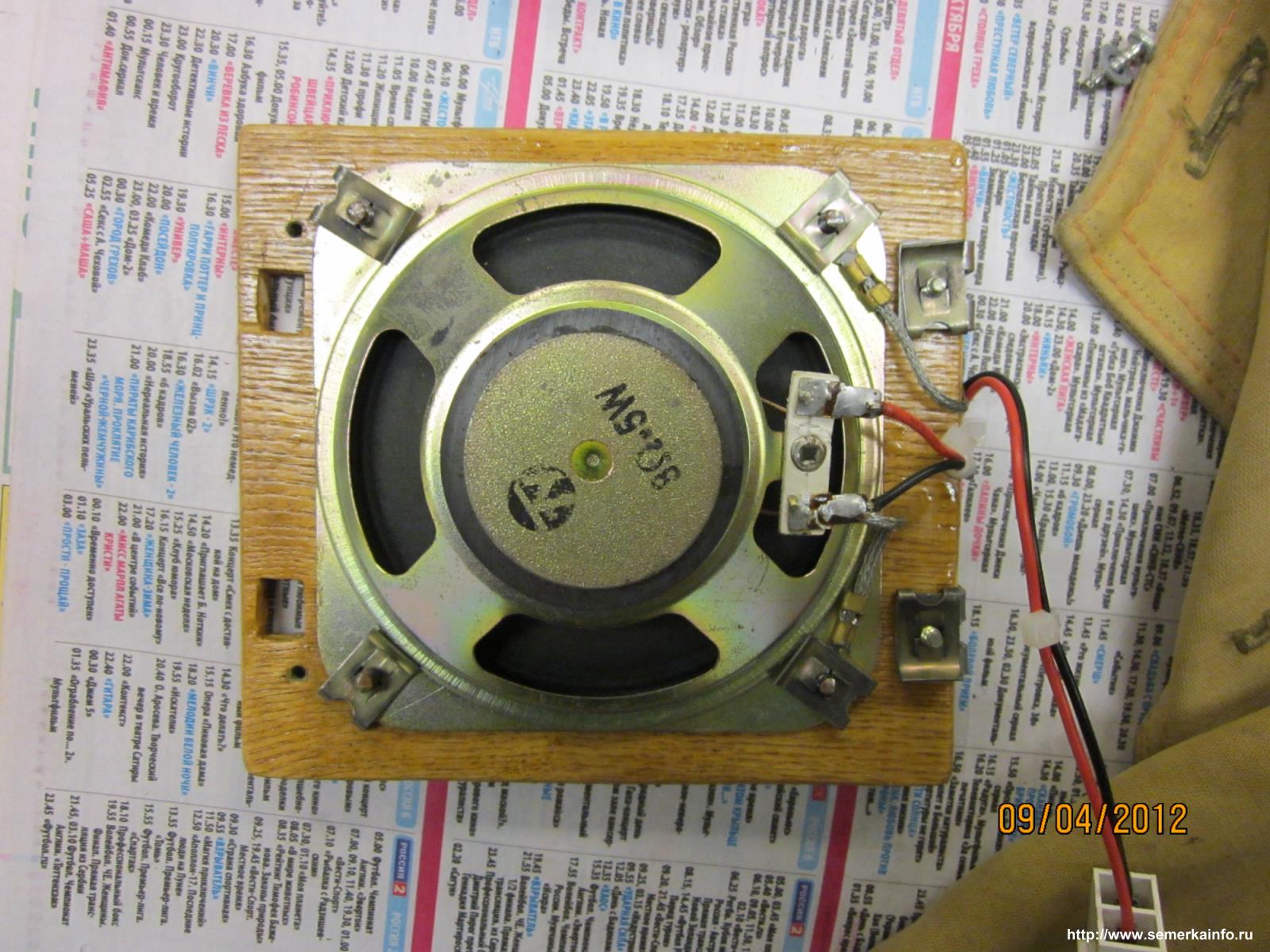

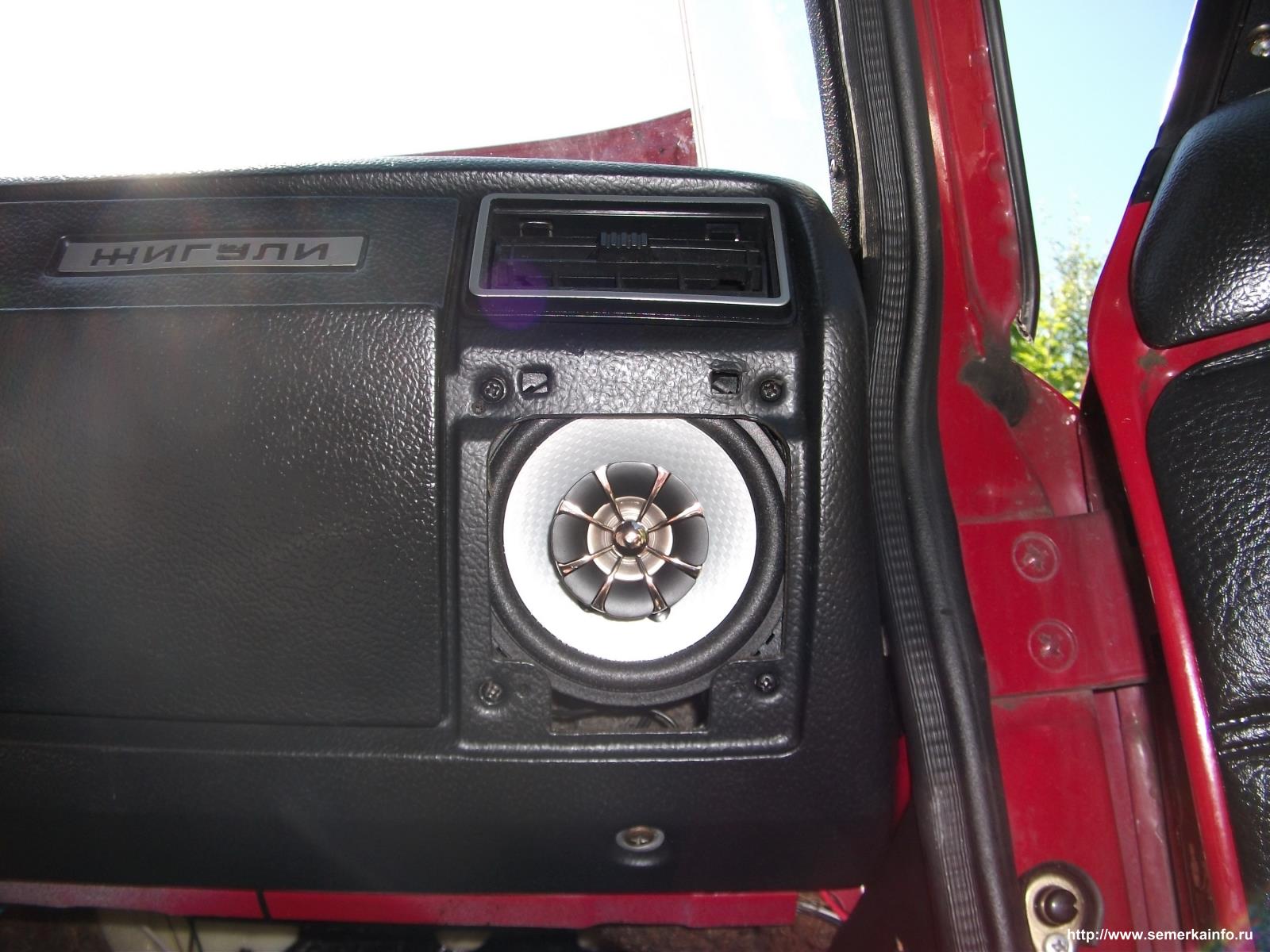

Непрочитанное сообщение GarageFm » Вт апр 10, 2012 4:53:04
Вот думаю, над это в отдельную тему вывести, мой вариант установки в штатные места, со всей предисторией, почему обычный динамик не встаёт на отведённое место. А пока пару фоток :smsha:

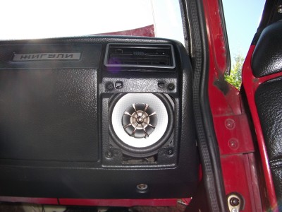

Re: Динамики в панель в штатные места.
Непрочитанное сообщение Molnija6 » Вт июл 10, 2012 9:41:30
от оне :whistlin: фотге :smsha:
левый стоит идентично так что смысла его фотать нет :shifty:
Непрочитанное сообщение AlexO » Ср июл 11, 2012 7:33:39
Molnija6 писал(а):левый стоит идентично так что смысла его фотать нет
А вот поговорить - есть! :)) Я сейчас сам думаю, как надо было делать, чтобы торпеду не снимать. Отверстия - понятно, сделать картонный трафарет и по нему просверлить новые. С правым динамиком тоже понятно - снять перчаточный ящик и сбоку доступ нормальный. Или ты и его не снимал и подлезал снизу? А вот левый не снимая приборную - хоть убей не знаю как. Может у меня, конечно, клешня здоровая, но она у меня туда снизу просто не пролезает... :psih:
Molnija6
Сообщения: 889
Благодарил (а): 50 раз
Поблагодарили: 33 раза
Непрочитанное сообщение Molnija6 » Ср июл 11, 2012 8:04:37
AlexO повторяю исчо раз, ни перчаточный ящик ни панель я не снимал, все засунул так. Трафаретов никаких не делат тоже =)
AlexO писал(а):Или ты и его не снимал и подлезал снизу?
снизу снизу
