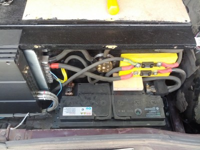

вот этого даже иной раз не хватает! На номинал предохранов не смотрите) они китайцы и держат ток до 250 А в некоторых случаях (лично на стенде проверял)... это скорее для самоуспокоения они стоят)))
