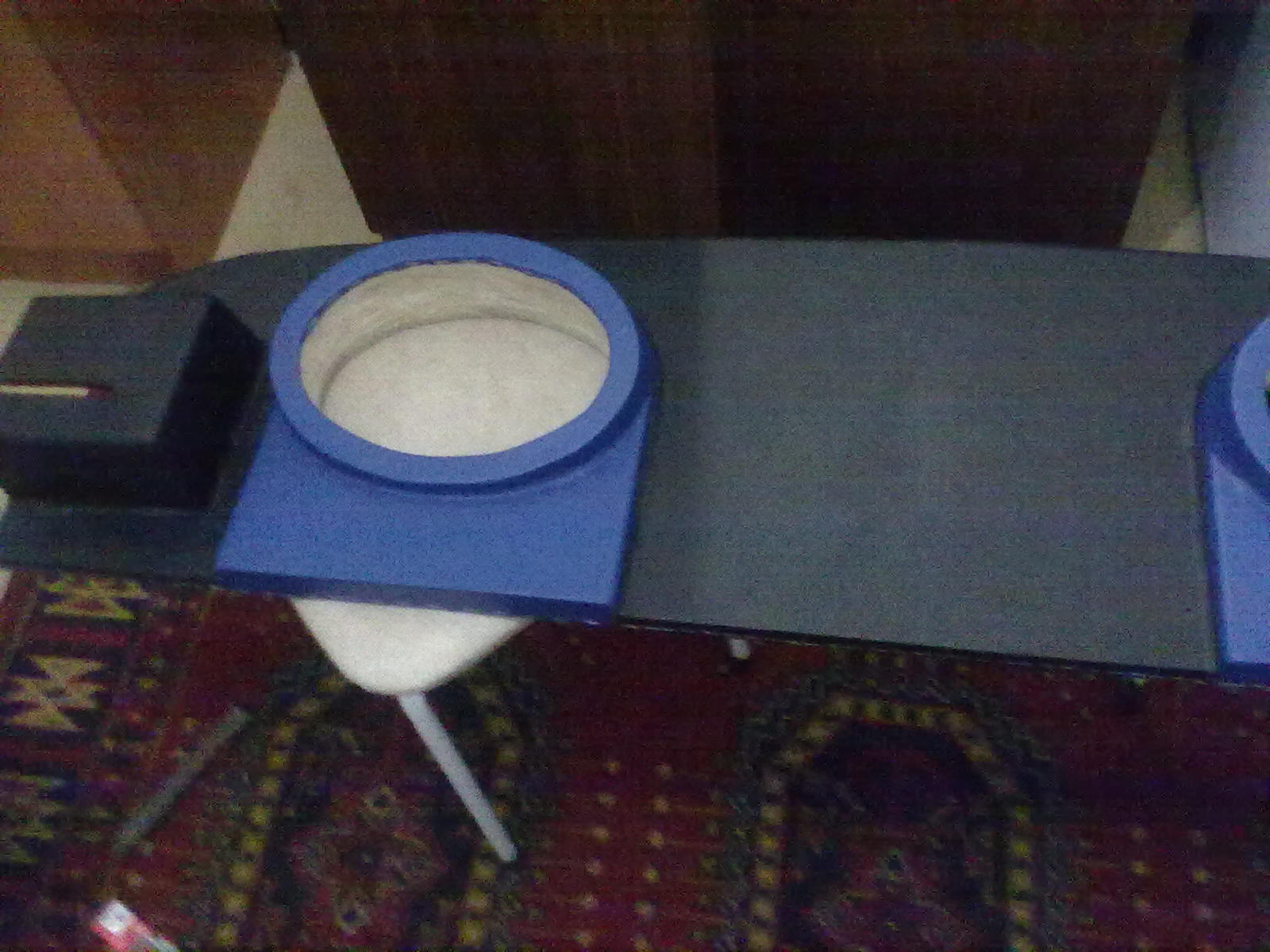

Здравствуйте. Вот решил и свою полку показать.

Мужики, подскажите. У Вас полка по бокам впритык? Если да, то каким образом ее впихивать на место при установленных катушках ремней? Что-то я :slap:

Лично я снимал одну обшивку задней стойки, а после установки полки заводил её(обшивку) обратно.Как-то так.
