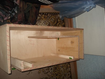

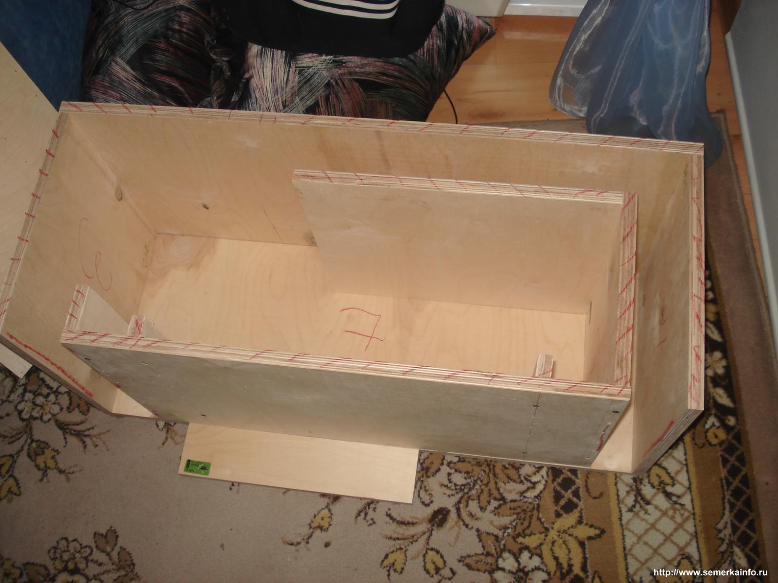

начал коробочку под саб пилить) :i
60л/35Гц
а бывают медные болты?

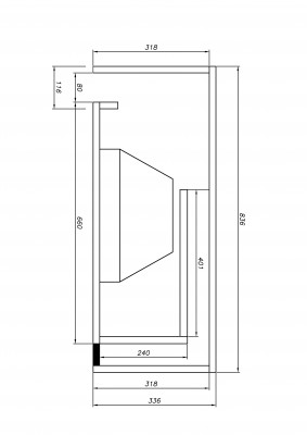

и вот по коробке вопросик. затыкаю длинный порт снаружи. что получу? на какой обьем будет играть саб? обьем порта добавиться?

Rush
да чтоб провода через стенки пропустить по человечески..
в смысле "по человечески"?
где заткнешь?на рисунке покажи

Re: Сабвуфер
Непрочитанное сообщение Bemrik » Ср мар 23, 2011 11:29:42
ну да чтот я выразился както через попу))
вот на этом рисунке обьем большого порта будет плюсоваться к обьему на который играет дин?
черным закрашено то что я закрываю

Rush
Сообщения: 3590
Откуда: Донецк
Поблагодарили: 131 раз
Re: Сабвуфер
Непрочитанное сообщение Rush » Ср мар 23, 2011 11:50:20
Bemrik
да
