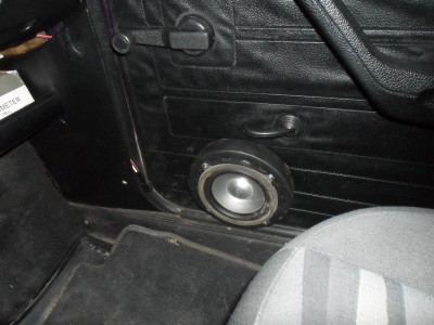

Дело не в басах, а в отсутствии постороннего дребезжания.
У меня 13 см впереди. Колонки в картонных обшивках - это жесть, все дребезжит, бренчит, плюс от массы динамика сама обшивка отваливается от двери.
Простые круглые подиумы за 300 руб. и длинный саморез насквозь в металл решили проблему раз и навсегда :thum1:

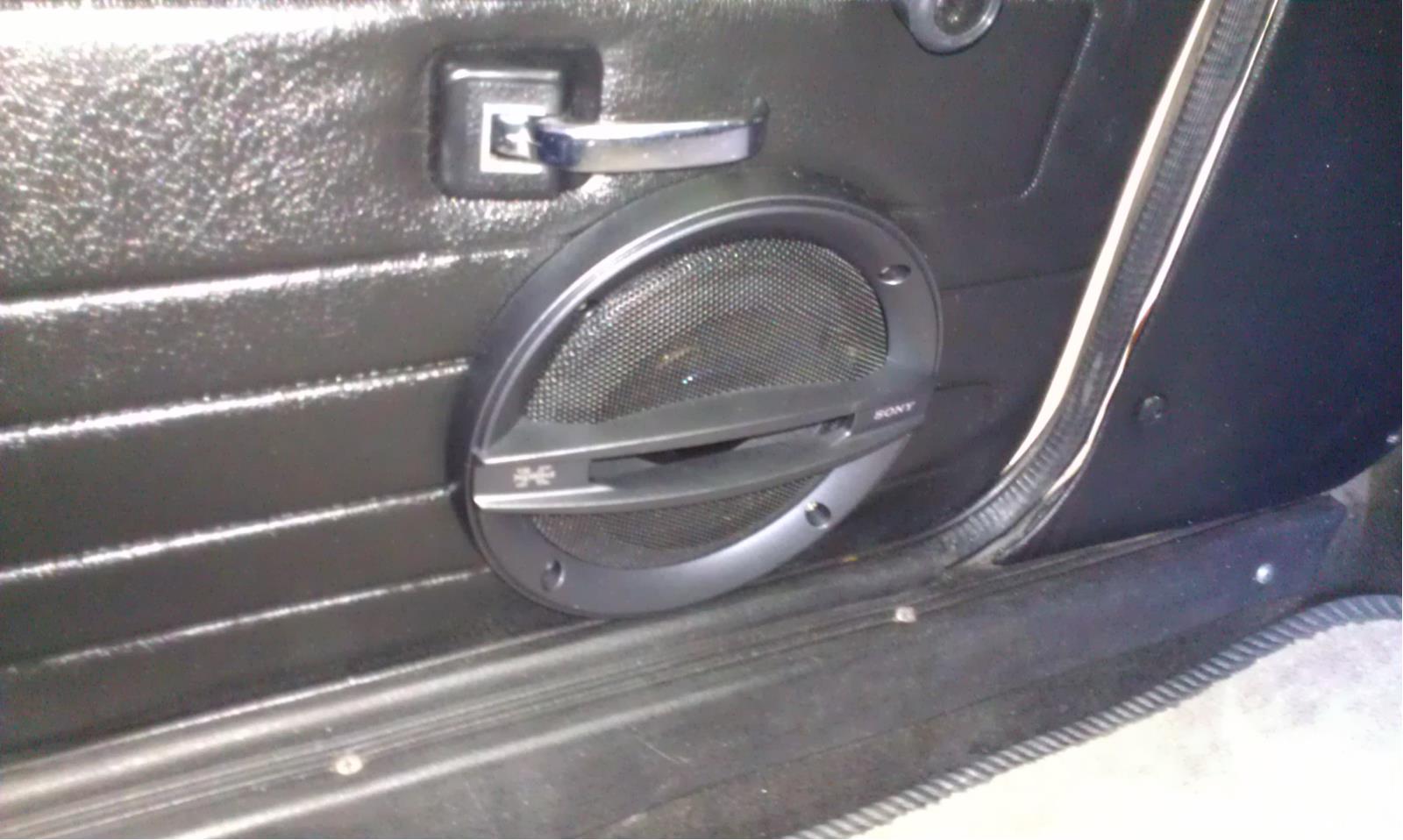

Может у всех по разному проявляется! Обшивки у меня пластиковые, в них вкрутил динамики и все на клипсы, сам думал что дребезжать будут, но на деле все оказалось на оборот. И держится все на ура. Вот для наглядности:

Динамики гораздо меньше моих :cigar:

Подиумы на болтах тоже ниче так. :D
