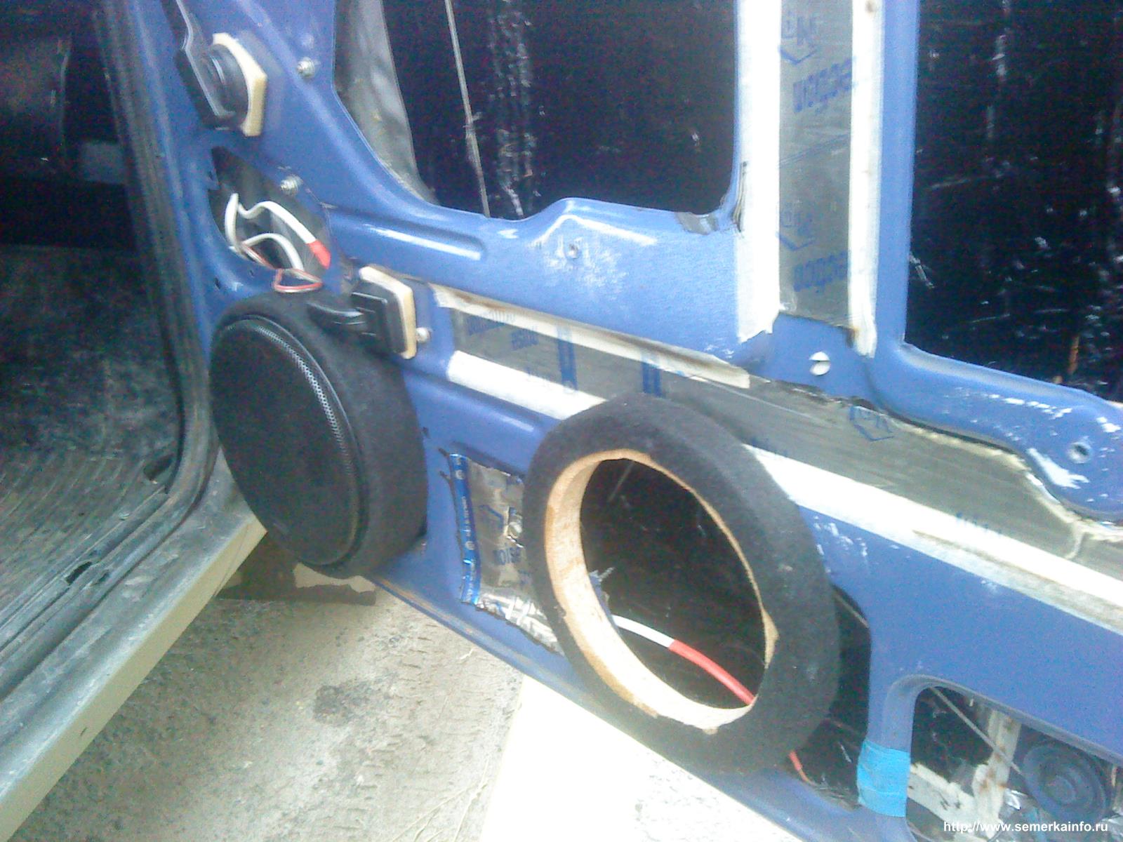

Наконец то поставил подиумы в передние двери - включил музыку и класно, теперь звук по всей машине идет, а не только сзади. Но сделав музыку погромче и выйдя с машины услышал вибрацию двери :yucky: :slap: Теперь надо вибро и шумку налепить, чтоб дверь не "скакала". Мне так в машине не слышно вибрацию, но на улице хорошо отдается, и как то даже неприятно становится. Я сам не люблю когда машина едет - музыка играет и в такт дребезжит все :yucky:

поставил, пока без твитеров и панелей, щас поем и в гараж резать и ставить. 2 слоя вибры: м2 и катэпал(финский клей битумный, как пластилин после морозилки стал)

по два динамика ставишь?

да

Medved@790 писал(а):поставил, пока без твитеров и панелей, щас поем и в гараж резать и ставить. 2 слоя вибры: м2 и катэпал(финский клей битумный, как пластилин после морозилки стал)
Можно чуть подробней. Клей для чего и куда?

katapal k-36
резинобитумный клей разведеный бензином(мое мнение - пахнет так), после высыхания твердеет и не течет даже на жаре(не то что мастика), даже на крышке багажника намазав поверх сланцевой мастики(которая до сих пор на засохла) клей образовал твердую корку битума, не течет и ни капли не морается :thum1: советую
спер 3 банки со стройки

Т.е., если правильно понял, ты внутри двери (на рубашку двери) мажешь этим клеем, а раму и отверстия в ней уже м2?
Или клеем промазываешь рубашку(внутри двери) для гидроизоляции и на него уже клеишь м2?
Любопытствую просто на будущее. Есть в планах, как устроюсь на постоянную работу (появится свободная деньга) тоже сделать. У меня рубашки сейчас конкретно промовилены (сделал на днях), иначе ржа потихоньку идёт. Если её (мовиль) смывать (а иначе говорят вибра м1/м2 плохо клеится), мне кажется просто на чистую рубашку клеить м1 или м2 будет недостаточно (всё равно под ним ржаветь будет).

а что за мидбасы? ты подиумы потом на обшивку наложишь? и про фотоотчет не забудь :pop:

нихрена не понял, но клеил сначала м2 на наружную сторону двери(т.е. снутри), потом мазал катэпалом поверх.
сначала все убиралось шпателем и обезжиривалось и нагревалось. М2 клеил прошлой осенью под холодок. Главное воздушных пузырей не оставлять, появятся - протыкаем и раскатываем)))
этим летом тизнул 2 банки по 1кг клея, 2,5 банки ушли на двери толстым слоем и багажник тонким - воооооообще на жаре даже руку не пачкает когда прикосаешься. :thum1: :thum1:
все делалось только на наружную сторону снутри!

как раз таки задумка дверные карты поверх подиумы...были тут фотки гдето моих старых подиумов - сначала снимаш герцы, потом подиумы и только потом дверные карты :slap: ооочень добивало когда раскручивались болтики на тягах электрозамков.

а обшивку я вчера на пва садил с помощью струбцин - оооочень долго, даже половины не сделал....половина полки наоборот поклеил(((((((
