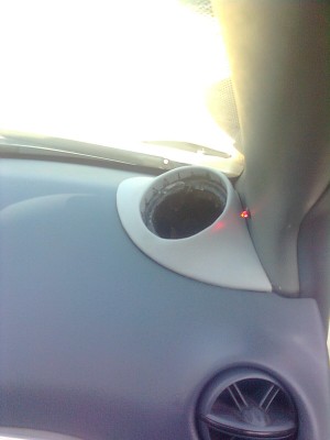

Ну вот я и себе сделал подиумы. Делал на фанерном каркасе, заливал пеной, обклеивал войлоком и обтягивал тканью. Эффект конечно же налицо, пропал эффект "подпевания" двери, но как бы там ни было, виброшумка все же нужна.
Re: Установка подиумов в передние двери.
Непрочитанное сообщение Йожык » Вс окт 26, 2014 18:37:26
А чего не развернул в сторону головы?
