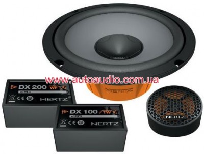

2-х полосная компонентная акустическая система Hertz DSK 165.
Диффузор НЧ/СЧ-головки изготовлен из целлюлозы с пропиткой, подвес - из вспененной резины, магнит ферритовый,
В центре мембраны установлена фазовыравнивающая пуля,
Диффузородержатель стальной штампованный,
В высокочастотнике использована майларовая мембрана и неодимовый магнит,
Звуковая катушка охлаждается при помощи ферромагнитной жидкости,
Кроссовер конструктивно разделен на две части: в одной коробочке размещен ФНЧ (6 дБ/окт), в другой - ФВЧ (12 дБ/окт),
Высокая реальная чувствительность, что позволяет использовать их в паре со встроенным усилителем головного устройства.
Модельный ряд Серия dieCi
Акустическая система
Акустическая система 2-полосная компонентная
Диаметр 160 мм
Диапазон частот 50 - 21000 Гц
Мощность номинальная / максимальная 80 / 160 Вт
Чувствительность 93 дБ
Установочная глубина 63 мм

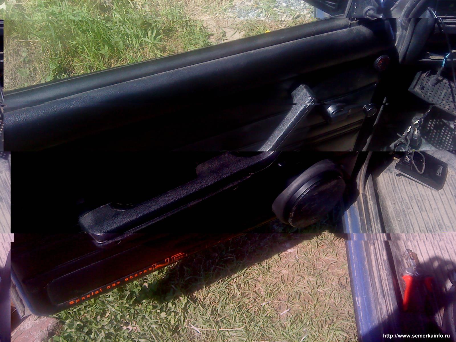

Непрочитанное сообщение Medved@790 » Чт июн 03, 2010 12:53:05
ella
Да,резкие. У брата такие же с таким же мафоном как у меня, дак без усилка верха вообще жуть как режит ухо.

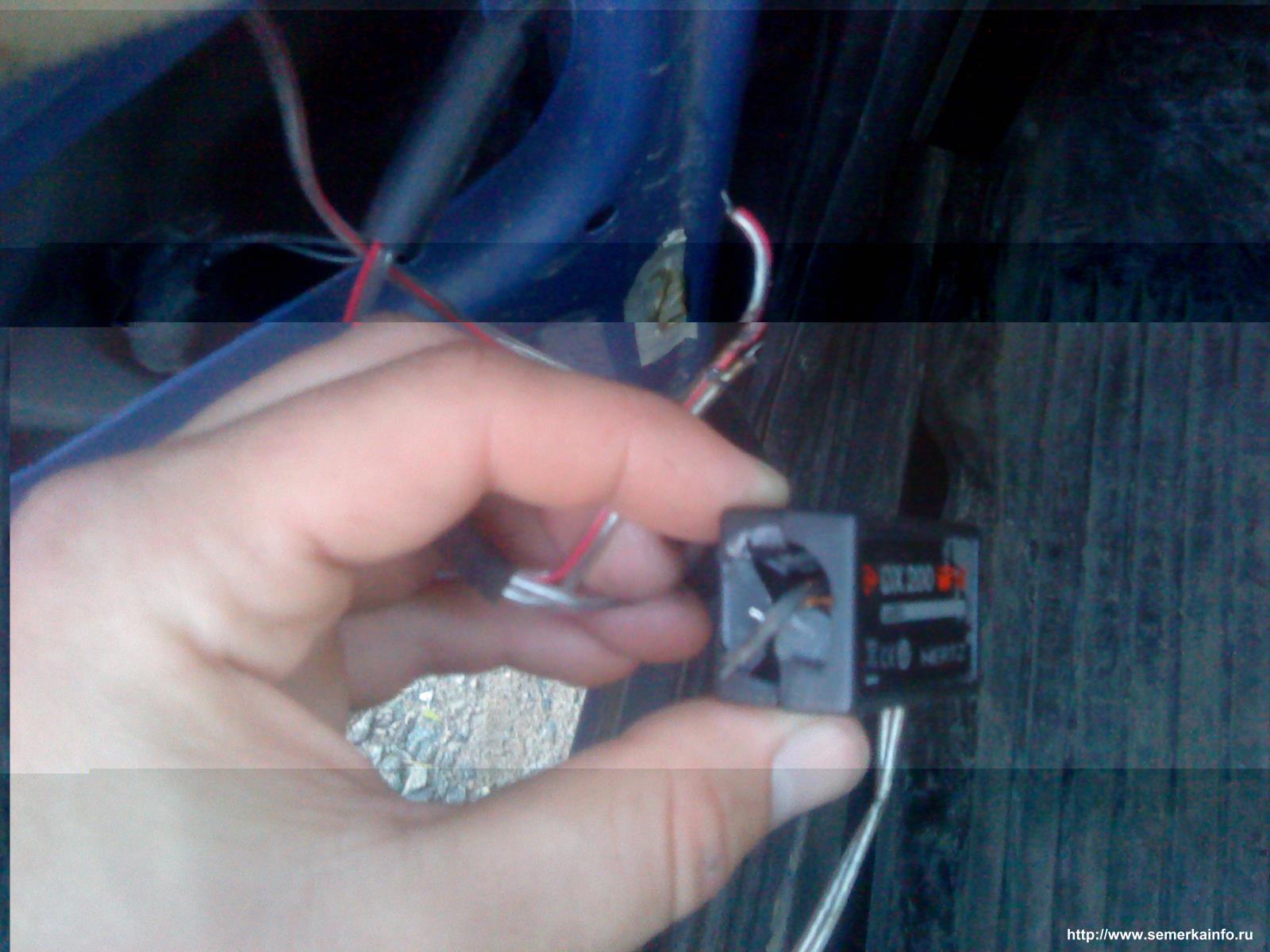

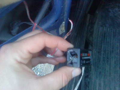

Вчера увидел что кросс мида рассыпался и оплавился, так что сегодня сделал поканалку :thumbsup:
кросы родные на миды выбрасывай, на твитеры - оставляй...
Rush
Сообщения: 3590
Откуда: Донецк
Благодарил (а): 32 раза
Поблагодарили: 131 раз
Re: Установка подиумов в передние двери.
Непрочитанное сообщение Rush » Чт июн 03, 2010 12:59:04
нифигасе "рассплавился" :confused: как это ему удалось???
Сообщения: 20058
Благодарил (а): 862 раза
Поблагодарили: 1446 раз
Непрочитанное сообщение Medved@790 » Чт июн 03, 2010 13:01:07
тупо наваливал, а родные проводочки то гавнистые наредкость....вот и прокинул на усь от фронта 4 по 0,75квадрата провод
Сообщения: 20058
Непрочитанное сообщение Medved@790 » Чт июн 03, 2010 13:02:01
кто то просил фотки, дак в студию их :pop:
Сообщения: 20058
Непрочитанное сообщение Medved@790 » Чт июн 03, 2010 13:04:00
на твиты оставил родные провода в дверях, а на миды - от уся до мидов 2*0,75 медь в двойной изоляции.
Кстати от этого кросса я и мучился с помехами неделю, даже линейки выпаивал и проверял.

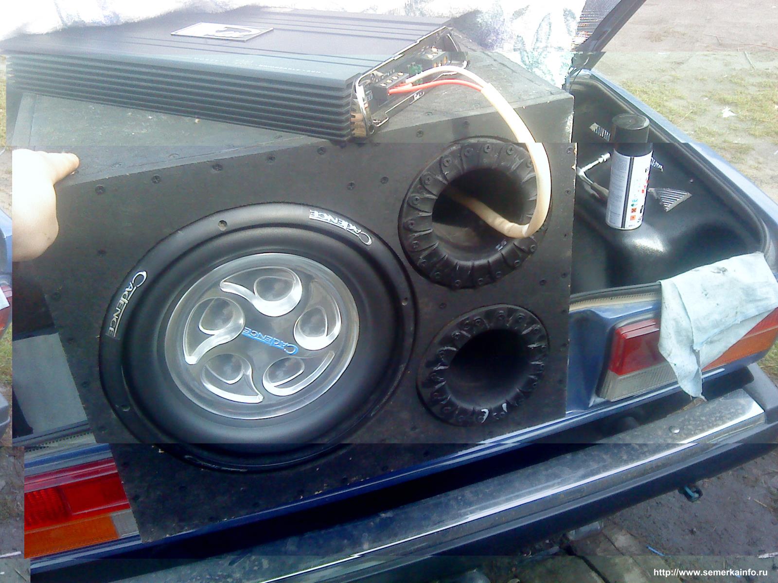

мне честно фронтальный саб почему-то не нравится.Да и приборка прыгать будет :D
Сообщения: 20058
Непрочитанное сообщение Medved@790 » Чт июн 03, 2010 14:18:33
все по уму сделать - нормально получится,закрепить и прыгать не будет. Один хрен при мощной системе тачка содрогается не хило, даже мои 500Вт расшатывают зашумлённый багажник. Лампочки вылетают частенько, уже платы на пайку посадил.
Чем в попке лепить 2 или 3 саба лучше 1 вперёд забабахать.
