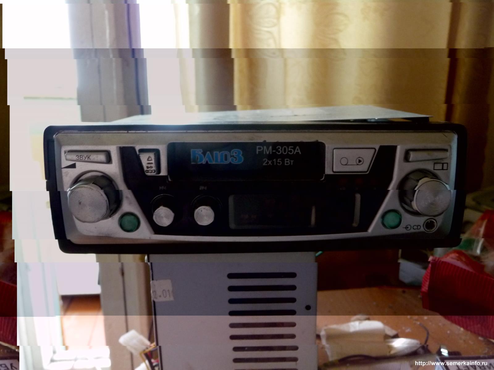

Привет всем.Сражу скажу что пишу немного не по теме но всеже.Недавно принесли в ремонт мне MP3 плеер мол не работает.Разобрав плеер я пришел в тихий ужас т.к сгорело все включая проц, внутри плеера обуглилось все что могло обуглится :pinch: .Я начал выпытывать у друга что он совал в плеер.Оказалось он хотел его подключить к касетной магнитоле "Блюз РМ-305А".И ради интереса попросил принести на изучение эту магнитолу.И у меня опять культурный шок, а именно когда я замерил напряжение на ВХОДЕ для CD плеера я немножко прихренел т.к там было 10.8-11.2 V.Разобрав я думал что самое плохое в жизни я уже видел но оказалось я сильно ошибался.
1)Ни одного экранированного провода нет.
2)Двигатель лентопротяжного механизма дает помехи на свой же усилитель.
3)Еле вытягивает 5 вт на канал.
4)Звук моно т.к с завода с другой стороны дорожки лево и право спаяны вместе =)
Вот я и подумал выкинуть лентопротяжный механизм и вставить полноценный MP3 плеер.Так вот я думаю стоит ли заморачиватся и доводить до ума "стоковый" усилок или спаять свой?

Batl писал(а):Вот я и подумал выкинуть лентопротяжный механизм и вставить полноценный MP3 плеер.Так вот я думаю стоит ли заморачиватся и доводить до ума "стоковый" усилок или спаять свой?
Утилизировать нафиг! Новый, средней поршивости, майфун, адекватен по цене твоему затраченному труду! А то и дешевле...
