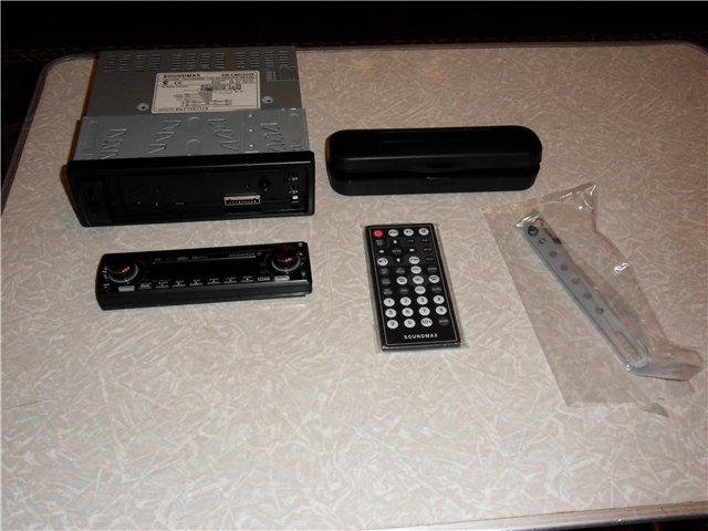

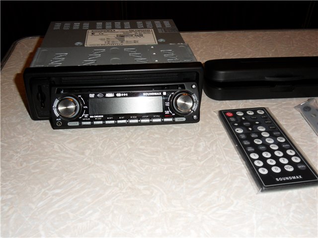

Был мне подарен вот такой DVD ресивер SOUNDMAX CMD-2039:

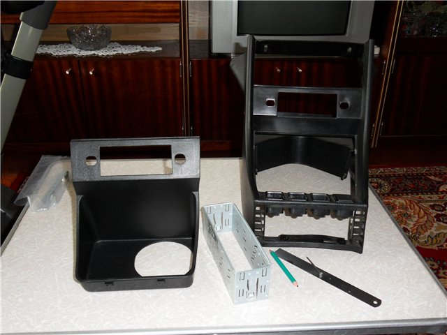

Для удобства в работе консоль была вытащена и принесена домой, где подверглась полной разборке:
Далее вырезаем прямоугольное отверстие под рамку в первой части консоли…
…и во второй:
После чего совмещаем их, ставим рамку и разгибаем лепестки…
… и ставим кронштейн из комплекта магнитолы, чтобы не болталась задняя часть:

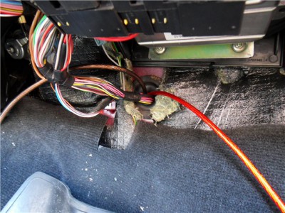

ЧАСТЬ 2. Несем этот моток проводов в машину, где из подкапотного пространства напрямую от аккумулятора через технологическое отверстие в кузове (под блоком предохранителей) заводим силовые кабели в салон:

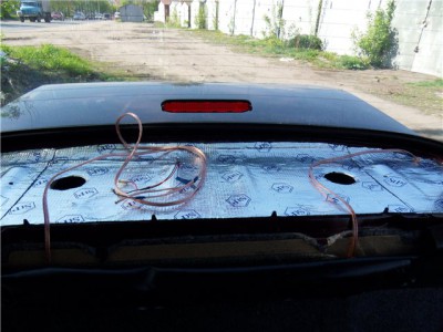

Укладываем акустические провода. Я провел по левому борту, чтобы избежать лишних наводок, так как по правому у меня идет штатная проводка. Выводим концы через ковролин прямо под консолью:
Поднимаем ковролин, шумоизоляцию и монтируем провода, закрепляя их скотчем…
…таким образом, чтобы не наступать на них:
Добрались до задних сидений:
И выводим провода к месту их крепления к задним динамикам:

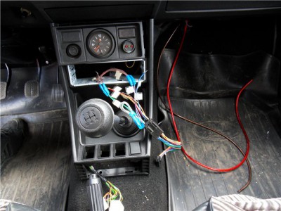

После чего возвращаемся к консоли, устанавливаем ее на место и подключаем все провода:

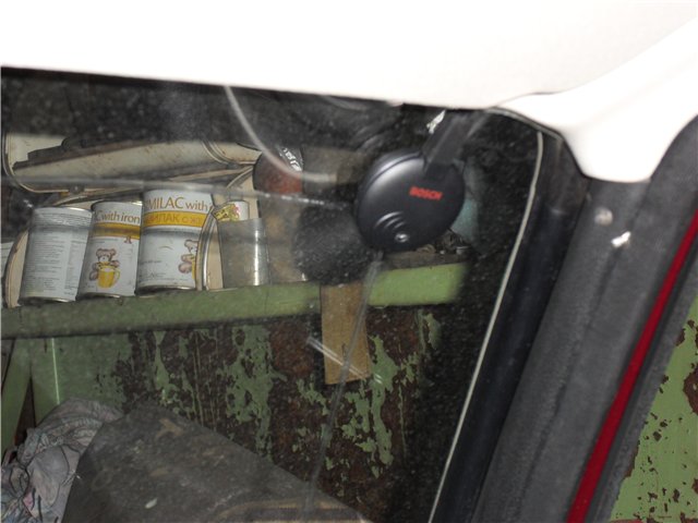

Устанавливаем антенну (внутрисалонная BOSCH) и прячем провод антенны сначала под верхней накладкой (на которой противосолнечные козырьки расположены), потом под правой стойкой опускаем их до магнитолы, не забывая прикрутить землю, например, к саморезу накладки, который вкручивается в кузов (кусочек заземления торчит из под накладки):
