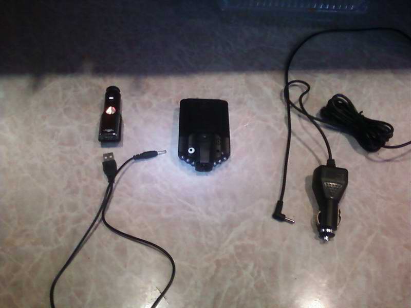

Re: Помехи в автомагнитоле при включении видеорегистратора
Ура товарищи. Итог моих испытаний привёл к чудесному явлению!!!! На фото слева юсб зарядное со шнурком - не создают помех на магнитолу - даже радио работает!!!! А справа стандартное зарядное к этому регистротору - помехи и нерабочее радио от них.
Испытывал правда параллельное подключение такого зарядного как слева , на котором и юсб выход и шнур на телефон, так там тоже были помехи. Вобщем меняем зарядное и ура товарищи. Де ж вы раньше были.
