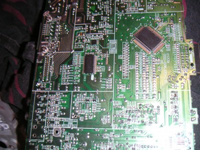

вот дошли руки. разобрал

Спасибо. Причину нашел -непропаяный контакт включения через зажигане. НО....с паяльникам не дружу и такую каплю сейчас сделал. Ужас ((( Скорее всего, придется выбросить. В общем, попытаюсь. Обидно - причину нашел, а....
