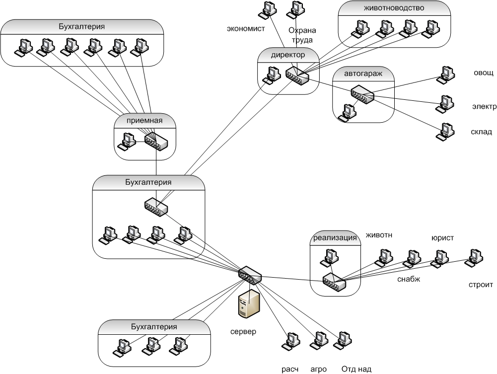

Непрочитанное сообщение Вованн » Вт мар 20, 2012 17:40:54
Народ, админы, такая сеть может существовать? :D

на цисках да, да еще и не с одним сервером... да и на 3комах тоже
между цисками предположим оптика.

Вованн писал(а):Народ, админы, такая сеть может существовать?
так можно же вообще с любым компом в мире соединится через различные протоколы.
На работе мы так с Московским офисом соединяемся, и из дома я могу соединится с работой в Москве и в Питере, запускаю программы удаленно, и даже могу управлять московскими серверами через службу терминалов

Непрочитанное сообщение Вованн » Вт мар 20, 2012 19:15:46
D.I.M.A.R., про удаленный знаю, ammy пользовался, интересная штука :thum1:
Это сеть предприятия, мне для диплома схемка примерная нужна. Вот и набросал как смог :) там 3 сервера (на картинку я 1 поставил). 1 сервер раздает интернет по сети. Это сеть в одном здании, поэтому удаленный доступ там не нужен :beer2:

Непрочитанное сообщение AlexK » Ср мар 21, 2012 5:21:55
Слишком много маршрутизаторов, для нормальной быстрой работы, между сервером и станциями не должно быть больше 2-х, максимум 3-х. А чаще в серверной ставится стойка с многопортовыми свитчами, откуда идут провода к каждому компу, с запасом (если вдруг еще компы надумают ставить), свитчи ставят в помещениях, если вдруг количество компов превысило все возможные запасы свободных портов.

Непрочитанное сообщение LЁLIK » Ср мар 21, 2012 6:47:56
Вованн писал(а):D.I.M.A.R., про удаленный знаю, ammy пользовался, интересная штука :thum1:
У нас на заводе примерно такая же сеть, только больше гораздо. Циски все по оптике соединены между собой. Инет раздает сервак на котором IDECO. Плюс куча других серверов, АТС с аналогом и IP. Еще по оптике подключены веги.
