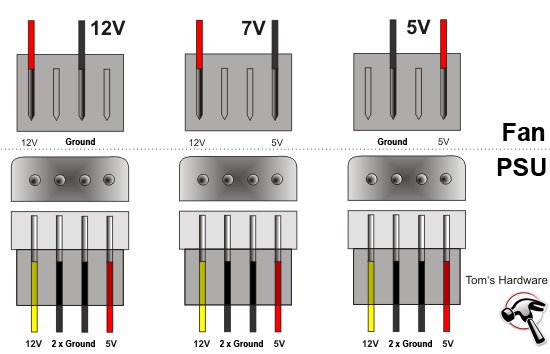

Кстати, пересобрал комп на базе другой мат. платы (Intel DP35DP) и вылезла проблема. Вентиляторы (2 шт ZALMAN 120мм с красной подсветкой) подключил к мат. плате - front fan и rear fan. При работе компа вентиляторы моргают, как стробоскопы. Только при максимальной скорости моргание пропадает, либо если остановить один (задний) вентилятор рукой. На старой мат. плате такого не было. В чем может быть проблема и как с ней бороться?

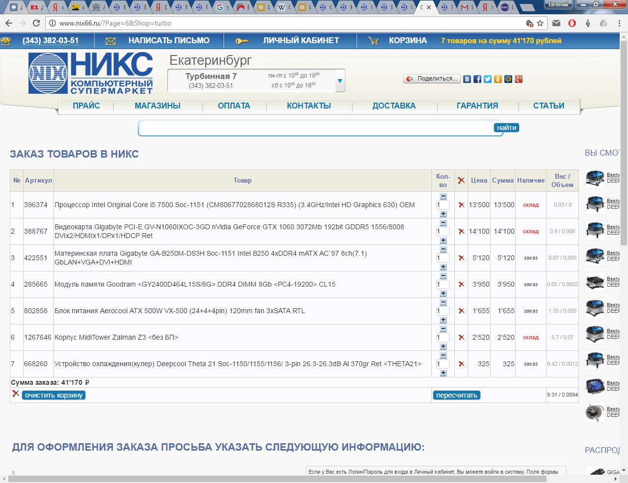

а ничего, что мать поддерживает шестое поколение интелов, а сам проц у тебя седьмого поколения? ))
БП простенький. будет выдавать около 480 ватт. под этот процессор максимум подойдет gtx 1070 или rx 480. золотая середина - gtx 1060 6gb

насчет вентиляторов. имеем Титаны 2. стоит авторегулировка оборотов. при запуске компа вентили могут не запуститься, подсветка загорается, вентили подергиваются, но не крутятся. как только комп прогрузился - начинают крутиться.

DJTigra писал(а):а ничего, что мать поддерживает шестое поколение интелов, а сам проц у тебя седьмого поколения? ))
Итоговая сборка такая:
Только процессорный кулер 4 пин на винатх и видеокарту на 6гб все таки думаю взять в дальнейшем.
По поводу вентиляторов. Подключил через молекс на 5в и теперь проблем нет:

Комп стоит по сути около 500 баксов (без видеокарты). А мы думали, покупать или не покупать, учитвая что вещь нужная :slap:

27 тысяч без видеокарты. Около 500 баксов как раз.

Интересная материнка.

посидеть на встроенной графике вполне можно и погонять в игры на минималках. но не стоит брать 1060 на 3 гига, ты просто не поменяешь ее потом. так что погоди, и купи сразу на 6 гигов. это будет уровня 970 с 6ю гигами. на высоких настройках и с этим процессором тебе хватит мощности компа года на 3-5 во все игры поиграть. это мое мнение :yes: тем более не вздумай брать 1050.

Антон80, ну да, ресурс вентиляторов страдает, глаза мозолит, шумят вентиляторы.
