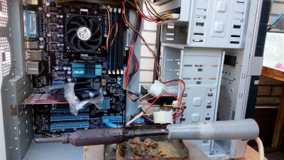

Итак, подбивая итоги промежуточного этапа:
- от пыли продул
- термопасту заменил на свежую
- шлейф от ДВД-рома поменял на новый
- СДР-ом вытащил и выкинул
- припаял пару проводков, были просто скручены между собой
- по колесу постучал (с)
Короче, не помогло нифига, так же тупит

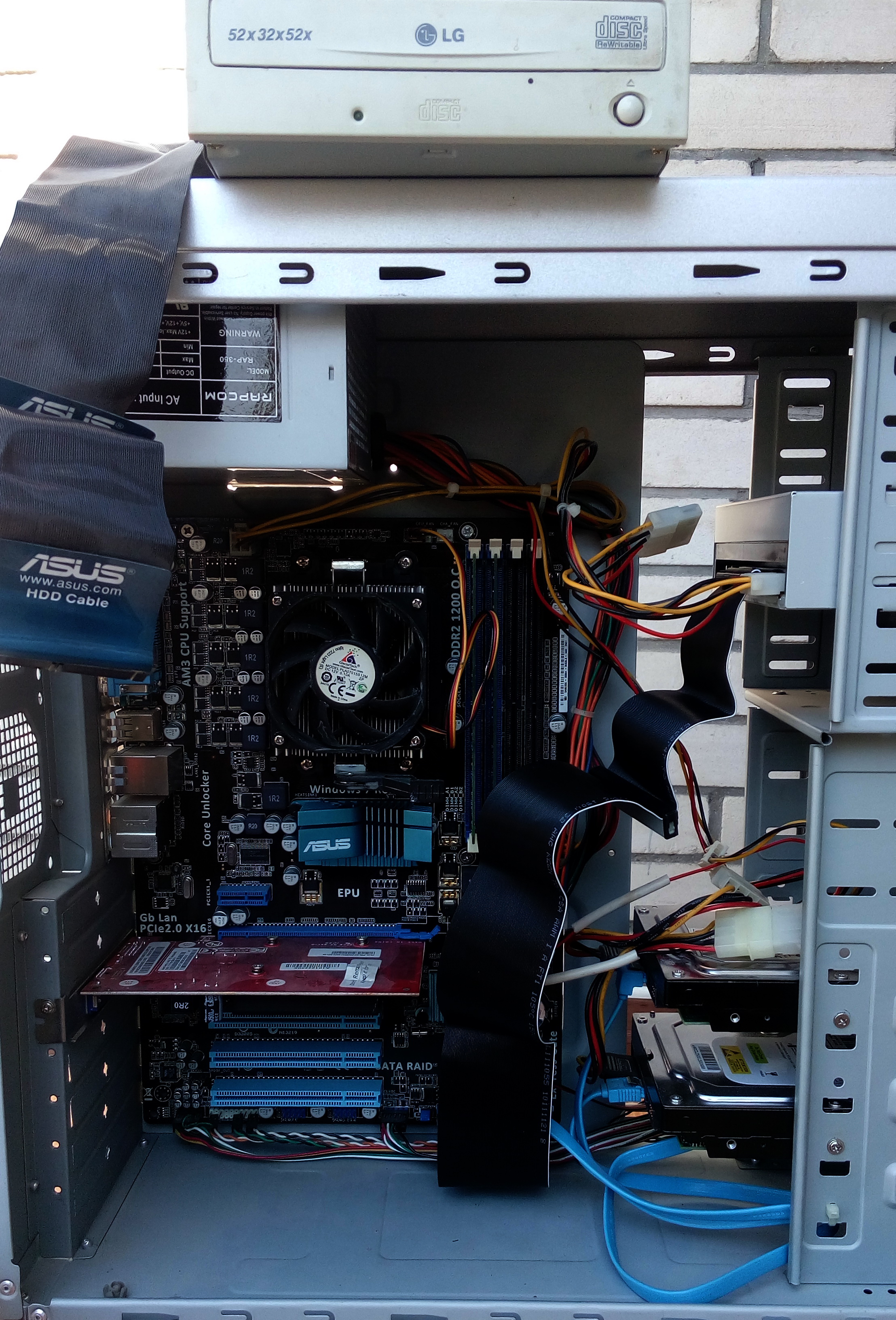

PECHKIN, я имел ввиду шлейф жесткого диска. Из-за плохого контакта в соединениях возрастает количество ошибок передачи данных. Это влияет на быстродействие. НО! Проверка кондеров в первую очередь.

zalex, а где там шлейф?

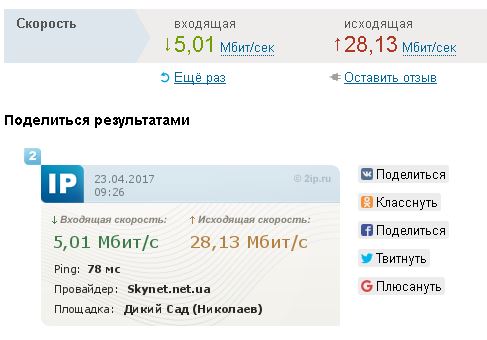

Ну и поменял интернет-провайдера, ну и роутер заодно на ТР-Линк. Вот по скорости интернета возник вопрос, заметил разницу в замере параметров со смартфона и на компе. Первый, есс-но меряет по вай-фаю, а второй соединен шнурком с компом. Так и должно быть?

PECHKIN писал(а):zalex, а где там шлейф?
два синих плоских кабеля, идущих от материнки к жестким дискам

Непрочитанное сообщение PECHKIN » Вс апр 23, 2017 8:52:59
zalex, спасибо, понятно, вот эти

PECHKIN писал(а):Ну и поменял интернет-провайдера, ну и роутер заодно на ТР-Линк. Вот по скорости интернета возник вопрос, заметил разницу в замере параметров со смартфона и на компе. Первый, есс-но меряет по вай-фаю, а второй соединен шнурком с компом. Так и должно быть?
Для чистоты эксперимента я бы воспользовался одинаковым сервисом и на компе, и на телефоне. Speedtest например. И убедиться, что при тестировании используется один и тот же сервер.
Re: Вопросы\ответы по компьютерам ТОМ-3
Непрочитанное сообщение Йожык » Вт май 02, 2017 5:20:19
Всякого рода спидтесты - оооочень субъективные показометры. Их результат зависит от погоды на Марсе, загрузки сети, запущенных процессов, и так далее. При реальной ширине канала 100 Мбит/с может показать 5, а может 95. Объективный тест - загрузка торрента с большим количеством раздающих.
