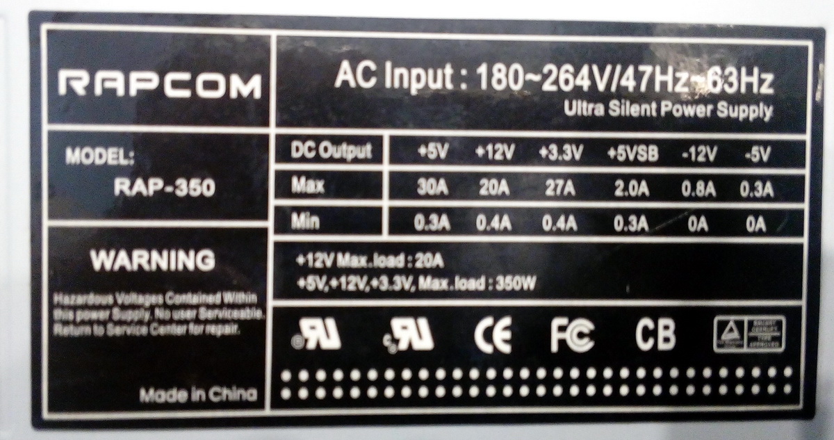

И снова я к вам со своими вопросами...
Предыстория такова: два дня не подходил к компу, а на третий день прихожу с работы, тыкаю кнопочку включения, а он не включается.
Полез в интернет, там причин не включения куча, от пыли в системнике до блока питания.
Звоню куму, тот приезжает со своим старым блоком питания. Ставим его блок - все нормально, включился, работает.
Мой БП кум забирает куда-то на ремонт. Привозит с ремонта, подключаем - не включается. Звоним мастеру, который делал БП, тот божится, что все работало у него.
Кум снова забирает БП обратно к мастеру, который под мой БП делает уже стенд, гоняет его - все работает.
Сегодня кум снова привозит БП после стенда, но подключать его приходится мне самому. То есть, не ставя его на место, просто втыкаю 4-х жильный в процессор, 20-ти жильную колодку в мамку, шнур питаня в БП, жму на кнопку - НЕ запускается!
Пытался шевелить, надавливать эту 20-жильную колододочку и пару раз даже процесс пошел, вентилятор закрутился, то есть комп стартанул. Но, проверяю еще раз и еще - не запускается.
Возвращаю старый БП кума, все запускается без всяких надавливаний и отлично работает. Звоню куму, он говорит, что возможно дело в материнке, мой БП более продвинутый, чем его старый и он, цитирую: "требует на себя возврат команды от материнской платы".
Вообщем я в сомнении, если мой старый отремонтированный БП не обеспечивает питание компьютера, то у меня появляются сомнения, что если я даже куплю новый БП, то может и он не сможет питать комп, если дело в материнке?
Если никто не сможет подсказать ничего путного, то будем считать, что я хоть пожаловался. :eptel:
Вот мой БП

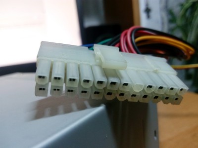

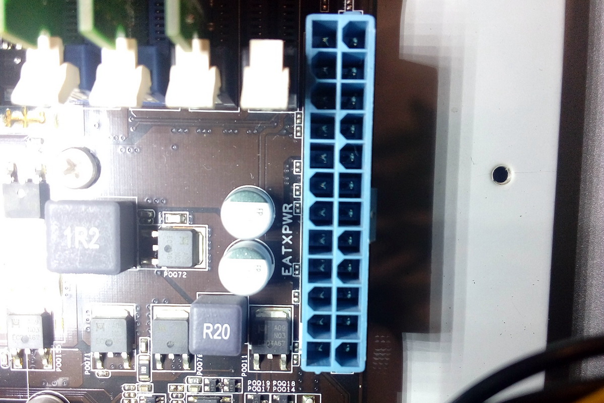

А фото 20 жильного разъёма твоего бп можно?, отверстия бы рассмотреть.
Отправлено спустя 41 секунду:
И ответную часть на материнке тоже.

Непрочитанное сообщение PECHKIN » Ср июн 26, 2019 19:42:10
четвёрковод писал(а): ↑
Ср июн 26, 2019 19:24:06
Даже не знаю, как лучше его сфоткать, может прямо в морду отверстий?
Пока вот так, в сборе. Обратил внимание, что сверху справа 5-го проводка нет. Возможно, его и не было? ХЗ.
Отправлено спустя 1 минуту 8 секунд:
И с отсоединенной четвертинкой. Втыкал в мамку и в сборе, и без это аппендикса
Отправлено спустя 2 минуты 23 секунды:
С ответной частью на метеринке сложнее, но если надо, тормозну комп, вытащу колодку и сфоткаю, только скажи.
Вот это колодка БП кума сейчас воткнута, у нее изначально нет 4-х крайних штырьков.

Пока ковырялся, поймал "синий экран", пришлось поневоле выключаться. Заодно и разъем сфоткал
