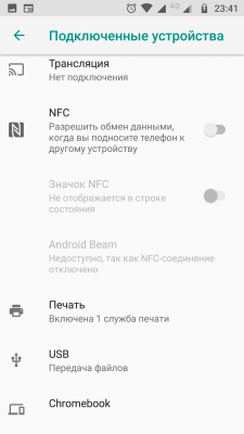

вопрос.ноут не видит память смартфона.бюджетный,крайне,BQ страйк мини.
карту памяти видит.в настройках смарта(режим разработчиков) включен режим отладки юсб,стоит положение МТР.не смог и в инете найти решение.может и плохо искал.андроид 7 тело.может есть какие то проги или надо таки рутировать тело.в этом не силен.буду благодарен всем советам
з.ы.в диспетчере устройств ноута аж четыре драйвера стоят на андроид.сносил.ставил.не помогло.видит только карту памяти...правда драйвера какие то финдикосовые,без цифровой подписи...

Карту памяти всех моих телефонов ХР определял всегда. А вот для доступа к памяти телефона нужно, чтобы комп определил модель телефона, тогда появляется новая строчка в "Моём компьютере, в одном ряду с дисками С, D. Может, телефон настолько уникальный, что комп не может определить его конкретную модель и поэтому не дает доступа к памяти. Такое же получается, если в настройках подключений на ЮСБ стоит "накопитель".

есть только это---зарядка,мтр,ртр,юсб интнрнет,источник аудио,миди.фсе...
Отправлено спустя 5 минут 37 секунд:
модель тела определяет.в десятке нет такого,как в хрюше,т.е.мой компьютер.есть этот компьютер.та это и не важно.в разделе,где все диски появляется модель тела,щелкаешь мышкой и появляется только карта памяти...памяти тела нет.до смарта старый и новый комп определял все на раз. в сони-эриксон без проблем определяет обе памяти....

Странно... Ставлю МТР и все нормально, никаких режимов для разработчиков. если очень-очень нужно добраться до памяти самого телефона, то есть программка, если не ошибаюсь, File Explorer EX. она позволяет все) главное поставить русский язык. но я ее не использую последние 2 года, так как с обновлениями стала жрать активно батарею

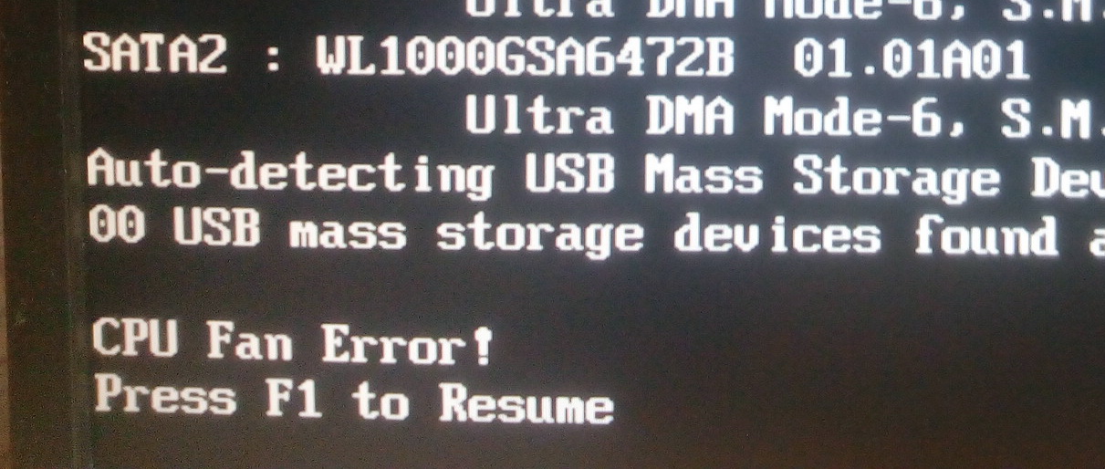

Зачем в компутерных кулерах три провода!? Думал скорость разная - макс и минимум, но подавал на жёлтый провод и 12 вольт и 5. Не работало.

Скорость вращения! То есть, жив кулер или мертв. Я недавно неправильно (не туда) воткнул, вот что мне писало
