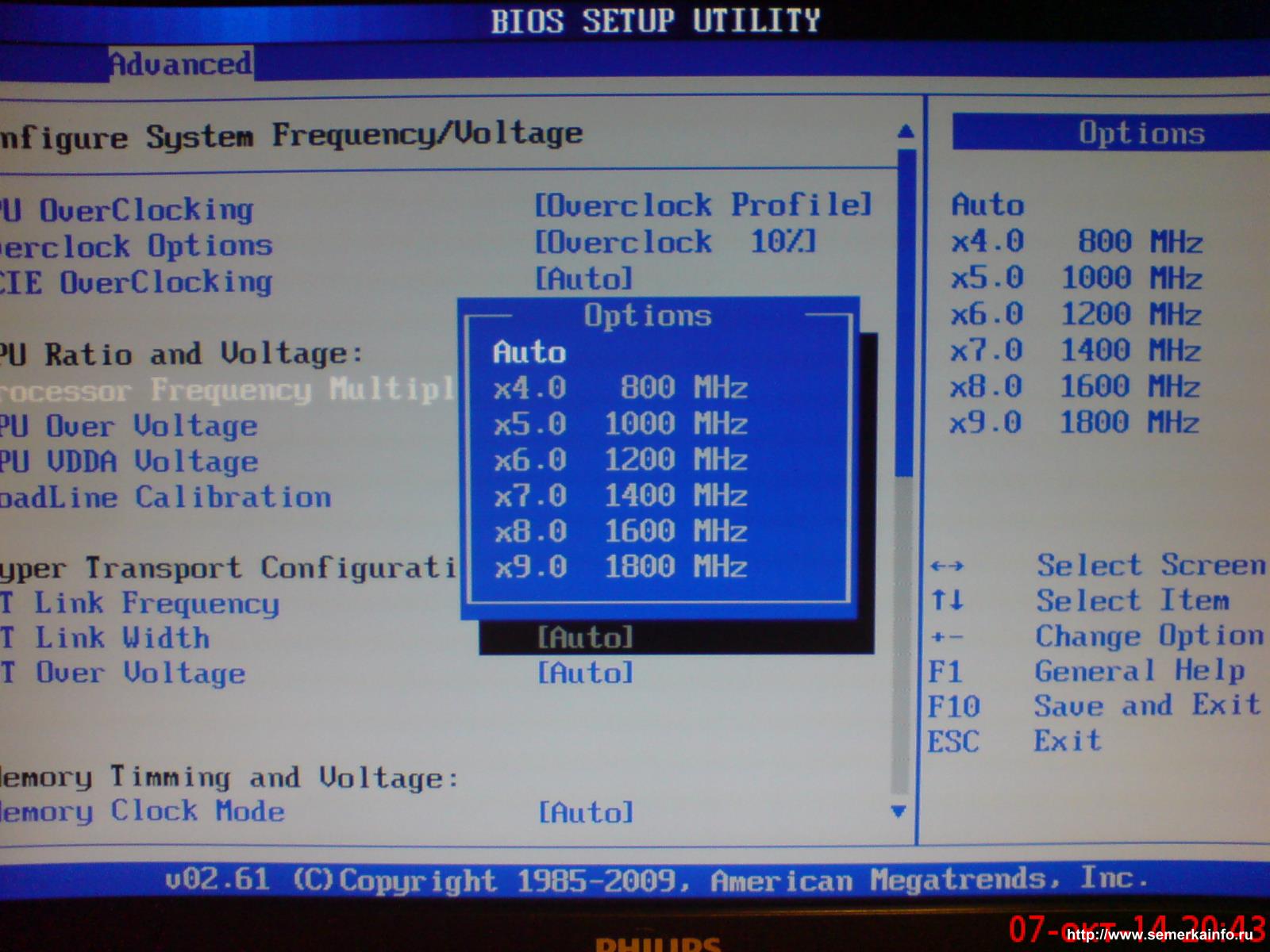

Непрочитанное сообщение PECHKIN » Ср окт 08, 2014 18:27:05
Недавно узнал, что мою "мать" (ASUS M4A77) можно автоматом разогнать через БИОС на 10%, а вот это что за параметры?
Ставить на максимум не решился, так и оставил "Авто".
А вообще, где-то есть толковые разъяснялки по настройке БИОС, а то поиск в инете чё-то не дал ожидаемых результатов.

Непрочитанное сообщение Randall » Ср окт 08, 2014 18:41:00
Это коэффициент (множитель) процессора. Выставляется в зависимости от частоты оного. Не вздумай его сильно менять. Если, к примеру, у тебя проц 1.2ГГц. То это 200(частота шины)х6=1200МГц. Можно попробовать воткнуть х7 для пробы. Но вот х9, например, не советую уже...
Если хочешь попробовать разогнать посредством функционала матери, этот пункт вообще не трогай! Ставь тут "авто" и выше оперируй оверклокингом. У тебя, судя по фото, уже +10% итак выставлено.

Непрочитанное сообщение PECHKIN » Ср окт 08, 2014 19:05:46
Randall писал(а):У тебя, судя по фото, уже +10% итак выставлено.
Randall, спасибо растолковал, а то я по молодости любил экспериментировать, иногда заканчивалось плачевно :weep:
