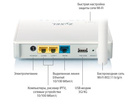

Вованн, рассмотри этот "Zyxel keenetic 4G".
Я брал, после долгих поисков, из расчета цены и характеристик на будущее, чтоб лет пять не думать о его обновлении.

VVB, юсб подписана как юсб-модем 3g, такой юсб и у меня есть, принтер же к нему нельзя подключить? :hmmm:

В Кинетик можно :yes:
http://zyxel.ru/kb/2109

Вованн, я сам не пробовал, но чисто теоретически :hmmm: USB-порт он и в Африке USB-порт - а не только для 3G и 4G.
Вот - страничка с офф. сайта ТУТ
А вот и список принтеров которые "Keenetic" видит ТУТ
:) Читай внимательно, чтоб не ошибиться!

VVB писал(а):Вованн, я сам не пробовал, но чисто теоретически :hmmm: USB-порт он и в Африке USB-порт - а не только для 3G и 4G.
:no: USB - это лишь физический интерфейс, а вот программно может не все поддерживаться :) Простой пример: будет ли работать USB-модем в разъеме магнитолы? :psih:

Йожык писал(а):...USB - это лишь физический интерфейс, а вот программно может не все поддерживаться...
согласен :yes:
Поясню.
Я исходил из того, что если роутер управляется через комп - должно быть вполне реальным - что через сетевое соединение комп увидит USB вход на роутере. Вопрос лишь в том - что читает (видит), а что нет. И теория оказалась верной. А если :) автомагнитолу можно поключить к компу :D то, думаю,

VVB писал(а): Я исходил из того, что если роутер управляется через комп - должно быть вполне реальным - что через сетевое соединение комп увидит USB вход на роутере. Вопрос лишь в том - что читает (видит), а что нет. И теория оказалась верной.
Позволь я немного поправлю :) Комп не видит USB-вход на роутере. Роутер есть по сути точно такой же компьютер, только слабенький и с узкоспециализированной операционкой. Когда принтер подключен к роутеру, тот его расшаривает по сети точно так же, как расшариваются общие ресурсы и принтеры с обычного компа. Соответственно, чтобы принтер работал, нужно, чтобы данная возможность и необходимое ПО были заложены в прошивке роутера :)
Также и обратно, можно взять обычный (даже достаточно старый, типа третьего пня) комп с и из него сделать роутер. Под виндой это возможно, но неудобно. Более удобно и надежно получается под FreeBSD или Linux. В конторах, где больше 10-20 компов, так и сделано, стоит сервачок-роутер и раздает интернет, потому что обычный бытовой роутер просто загнется под такой нагрузкой, да и возможности у него ограничены.
Можно поставить Linux и на бытовой роутер, это расширит его возможности. Прошивка называется DD-WRT и подходит на большинство моделей.
