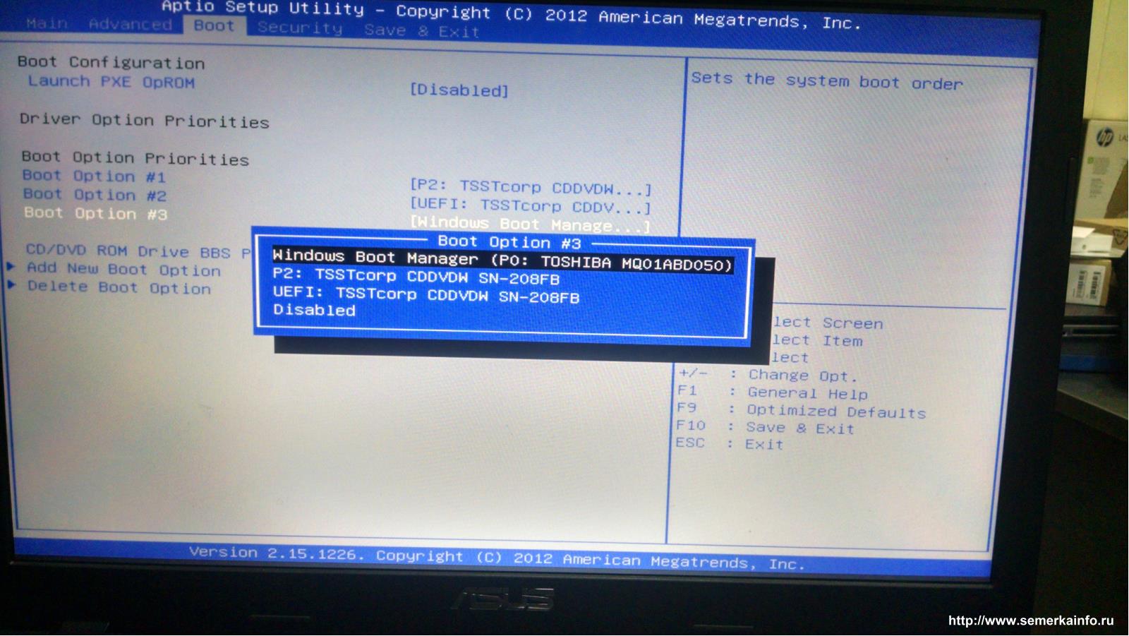

PECHKIN писал(а):А может дело в этой предустановленной FreeDOS?
не думаю, ведь все равно первоначальную роль на себя берет биос, после передавая бразды загрузки системе!
вот сегодня принесли с установленной 8-кой и GPT разделами, вошел в БИОС на ноуте как обычно ни каких проблем
после конвертнул в MBR по заказу поставил 7-ку...

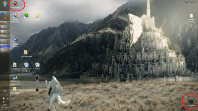

Что-то меня грузит Толкиен.
Нашел тему под винду.
