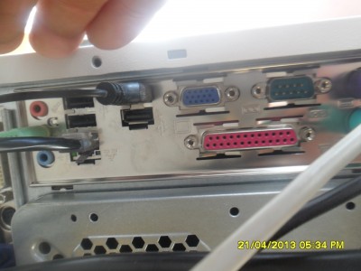

Здравствуйте. Возник такой вопрос как подсоединить системник к телеку
справо синий к монитору который планируеться оставить подключеным
А это телек . Просто охота иногда посмотреть онлайн фильмы на удобном диване ,а не в тесном кресле на маленьком мониторе. Не заморачиваясь перетаскиванием проводов от одного к друрому.
Может кто подскажет какой можно кабель под это приспособить. За помошь буду очень признателен.

Димьян писал(а):Может кто подскажет какой можно кабель под это приспособить. За помошь буду очень признателен.
Тебе нужен кабель DVI-HDMI :) Звук пустишь отдельно обычным миниджеком :)
Широкий конец кабеля в белое гнездо компа, узкий в гнездо HDMI/DVI IN на телеке. Аудиокабель в зеленое гнездо на компе и в AUDIO IN в телеке :)
Включаешь второй монитор в настройках экрана в компе, выбираешь HDMI вход в телеке. Качество при таком способе будет максимально возможным :)

Вообще можно, купить переходник DVI-VGA, но качество изображения будет гораздо хуже цифрового DVI/HDMI при тех же затратах :psih:

Переходника HDMI-VGA не существует. Зато есть переходник DVI-VGA :) У тебя что, на ТВ нет HDMI входа?
will писал(а):Йожык
Если видеокарта поддерживает звук, а они большинство со звуком, то аудиокабеля не надо. Протокол HDMI предусматривает видео+звук. У меня используется DVI - HDMI кабель и никаких других кабелей. В компе как дополнительный монитор надо настраивать в разделе "Разрешение экрана".
Если телевизор находится в режиме "HDMI", как ты выведешь звук с аудиовхода? Когда у меня была видеокарта без поддержки аудио, звук я слушал через муз.центр отдельным аудиокабелем.
Через интерфейс DVI звук не передается :) Собственно, это и есть его главное отличие от HDMI. Поэтому аналоговый аудиокабель в данном случае необходим :yes:
Большинство современных ТВ принимают видео и звук в любых сочетаниях :) Телевизор товарисча Димьян имеет аудиовход, подписанный AUDIO IN (RGB/DVI). В данном конкретном случае RGB это VGA, а DVI - это HDMI-порт, так что звук будет.
