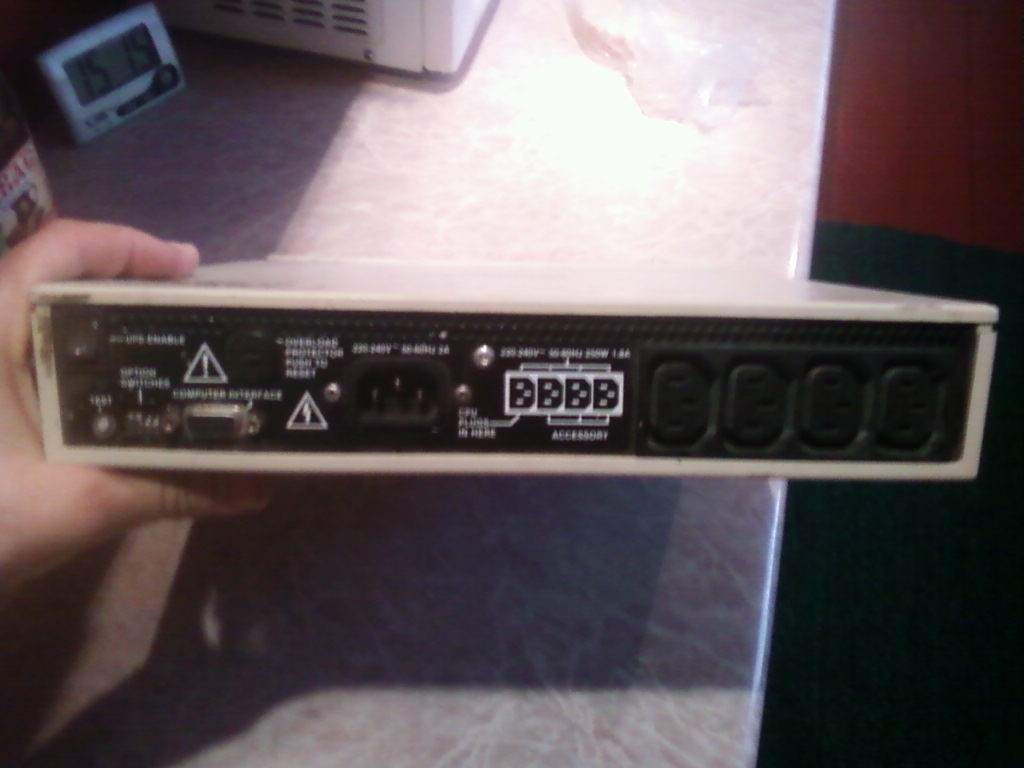

Непрочитанное сообщение X-TAZ » Сб июн 22, 2013 16:17:25
Кто нить сталкивался с таким УПСом ? Или вобще с упсом....нашёл я сёдня этот приборчик... Но ничё не работает... Там есть трансформатор - он вобще должон всегда гудеть Во время работы или например только когда идёт зарядка аккумуляторв? ИЛи когда работает от акумов? Потомошо щас не гудит... Чёто мысля о сгоревшем трансформаторе...Предохранитель есть плавкий - целый, и есть предохранитель автоматический - тоже замкнутый. А не работает. Подаю питание - ни одна лампа не горит, на выходе напруги нету, на нажатие кнопок не реагирует.

Непрочитанное сообщение studoss » Сб июн 22, 2013 19:51:17
Похож на безперебойник для нескольких компов.

Непрочитанное сообщение X-TAZ » Сб июн 22, 2013 20:10:46
studoss писал(а):Похож на безперебойник для нескольких компов.
он не только похож, он ещё и предназначен для 4 компов. Или 2 компа,и два монитора...Интересует де порыться шоб он заработал!

Непрочитанное сообщение D.I.M.A.R. » Сб июн 22, 2013 21:26:01
X-TAZ писал(а):Интересует де порыться шоб он заработал!
в смысле отремонтировать?
отнести в мастерскую, найти электронщика, если сам такие вещи никогда не вскрывал и не ремонтировал, то это надолго.

Непрочитанное сообщение X-TAZ » Вс июн 23, 2013 8:04:39
D.I.M.A.R. писал(а):отнести в мастерскую, найти электронщика, если сам такие вещи никогда не вскрывал и не ремонтировал, то это надолго.
Именно упс не вскрывал, но магнитолы и даже телевизоры ремонтировал... правда если было на глаз заметна проблема...Перепаять там шото или сгроревшую запчасть заменить которая поплавилась... А так если всё на вид целое, то вряд ли определю бок. А в ремонт нести мне тут сказали шо такие упсы стоят 100-200 грн -их не выгодно ремонтить... тем более шо там акумы больше 3 лет не ходят... а он старючий... Я вытянул 2 акума из него и зарядил - на утро напруга упала на акумах... знач они негодные уже.

Непрочитанное сообщение D.I.M.A.R. » Вс июн 23, 2013 9:52:01
аккумы поменять не проблема

Непрочитанное сообщение X-TAZ » Вс июн 23, 2013 13:51:49
D.I.M.A.R. писал(а):аккумы поменять не проблема
Естесственно, но если нужно менять и акумы и ремонтировать сам прыбор, то выйдет как новый купить наверное.
А один акум не хотел вобще пропускать зарядный ток... ну я вскрыл пробки(хотя он кажысь гелевый и неразборной) ну я туда дистил воды долил и он начал заряжаться...
Мог ли этот дохлый акум вобще не давать работать прибору? нада мсобрать проверить.

Непрочитанное сообщение X-TAZ » Вс июн 23, 2013 14:40:29
Как я и предполагал мой упс не подавал признаков жизни даже при включенной сети из-за полностью севших акумов!!! Я снял акумы и подзарядил отдельно их... И о ура! Поставил на место! Прибор запищал засветился! Горит лампа сеть и горит лампа заменить батареи. И пищит пикалка. Если сеть вынимаю, то загорается ещё и лампа низкого заряда батерей.
Есть у меня полудохлый акум такой же 6 вольтовый в китайском фонарике....щас заряжу и заменю убитый в упсе... может шото покатит.
Но главное шо работает прибор... заменить 4 акума и всё гуд...

Непрочитанное сообщение LЁLIK » Пн июн 24, 2013 5:19:30
По поводу УПСа - это стоечный вариант исполнения, для серверных шкафов.
По поводу батарей, если это смарт упс, то простой заменой не обойтись, нужна калибровка. Иначе на новых батарейках он держать не будет нагрузку, т.к. со временем умные упсы запоминают время работы и снижают ток зарядки что бы аккумы не повзорвались старые.
Жаль не вижу марки упсника, можно было бы сказать точнее.
