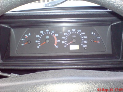

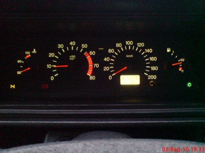

Много думал об изменении подсветки приборов.Просмотрел много информации в НЕТе. И вот решил поставить приборку от 2110. Вот что получилось.(Извините за качество фото).

Зер гуд, хорошо получилось :thumbsup:
1. Судя по наличию БК-ки тачка инжевая?
2. ЖК-экранчик в приборке тоже подключен, что показывает?
ЗЫ думаю со мной многие согласятся. Было бы просто отлично, если сбацаешь статью и выложишь на сайте (расписав по подключению электрики).

А-а-а! Низачёт! Нет подсветки управления печкой. ;)

джигит писал(а):1. Судя по наличию БК-ки тачка инжевая?
Не факт. Зачем тогда ручка подсоса?

Отлично сделано! Приборку можно было сразу от пятнашки ставить, разъёмы одинаково, зато ещё внешняя температура и вольтметр! У меня так-

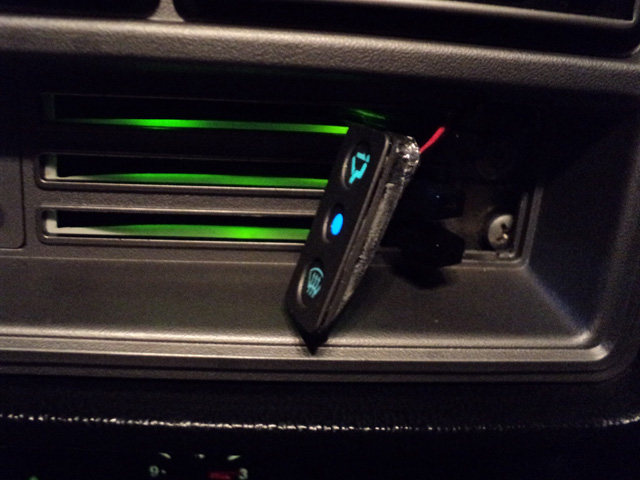

BORODA
У меня вопрос по подсветке символов у ручек управления печкой. Я на форуме с прошлого года, но пока ещё не встречал фото и сообщений , как это реализовано.

BORODA

Zayec
STASIFR
Выкладывал фотки подсветки, правда в теме другой, как раз вроде про подсветку печки или как-то так. Но было это перед тем, как сервер посыпался, после этого всё пропало. Хорошо, выложу, только в какой теме? Здесь или в теме про подсветку печки?

BORODA. Раз уже начал так давай здесь.Это тоже подсветка приборов.Думаю многим будет интересно и никто не обидится.Спасибо.

BORODA писал(а):Выкладывал фотки подсветки, правда в теме другой, как раз вроде про подсветку печки или как-то так.
Подсветку рычажков управления печкой не надо - это уже на форуме обкурено тыщу раз и фото есть, и как делать написано.
А вот про символы не было. Ну, по крайней мере я не видел никогда.

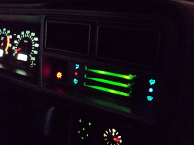

Меня как-то покритиковали за то, что подсветка ручек печки в моём автомобиле зелёная, клавиша вентилятора с зелёным символом, а электронные часы VST синим светятся. Я и сам понимал, что непорядок - всё разноцветно. Светодиод подсветки в часах заменил на зелёный.
Вот на этом фото получается тоже "светофор" - часы белым светятся, символы голубоватым, ручки печки - зелёным, да ещё там красный глаз - переключатель режимов вентилятора.

Согласен, согласен. Просто какая была плёнка зелёная, ту и поставил, не заморачивался. А переключатель габаритов с двухцветной подсветкой, на снимке фары включены.

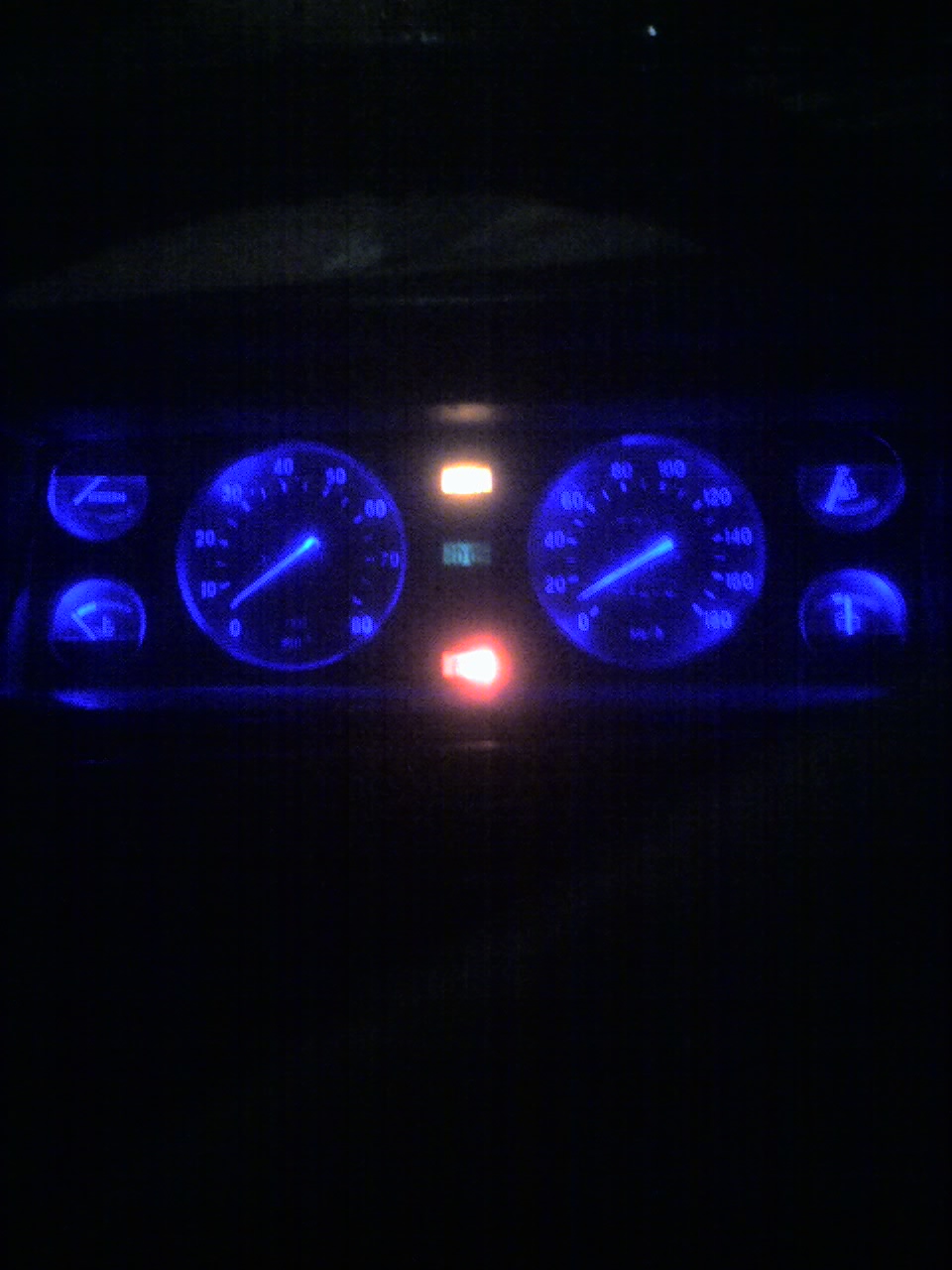

Вот вот! с начало написал а потом доперло!

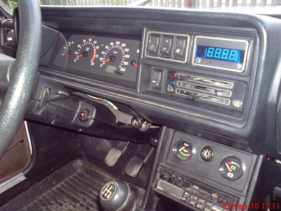

А прикол получился вот в чем:купил диоды голубые 18 штук про запас
Препаял все как положено запитал от акумулятора а они разного оттенка, штуки 4 феолетовым светят ладно купил с запасом.
К стати когда будете поять к плате, верхняя дорожка + а нижняя соответственно -
Угадал с первого раза :D
Получилось офигенно!!!!!
Спасибо автору за идею !!!!!!!!!
В глаза не бьет, яркость в норме.
И не надо ни чего убавлять :tease:
Часы то же сделал!!!!!!!
Ну ваще по кайфу!!! :clap2:
Вот фотки днем и ночью.
Правда снимал на телефон ,мутно снимает гад!
А в действительности все цифры четко видно.
Это днем.

Непрочитанное сообщение Рус » Чт сен 09, 2010 15:24:12
это ночью.
ночью

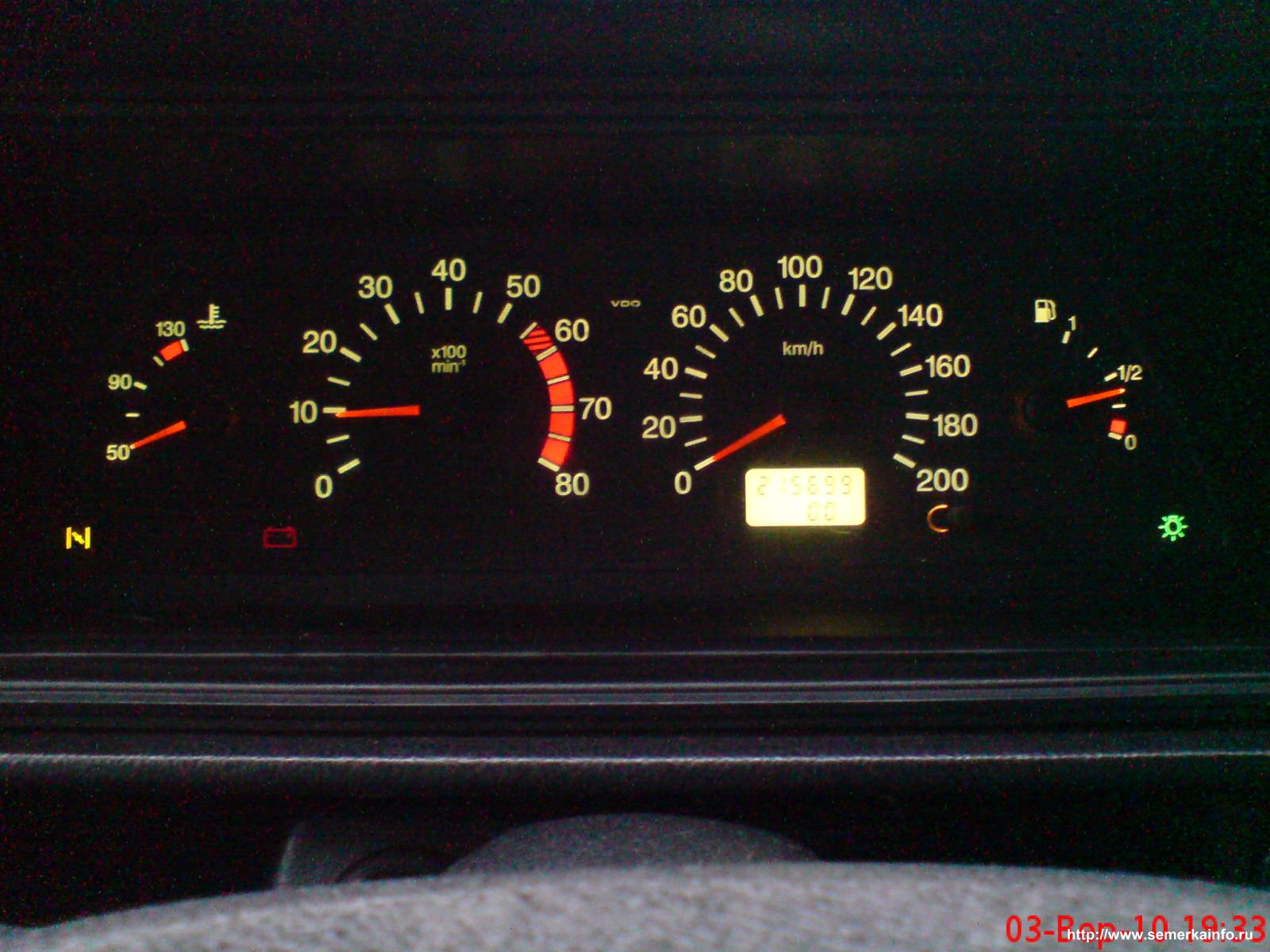

Видел в НЕТе вот такую флюорисцентную подсветку с ультрафиолетовыми диодами.

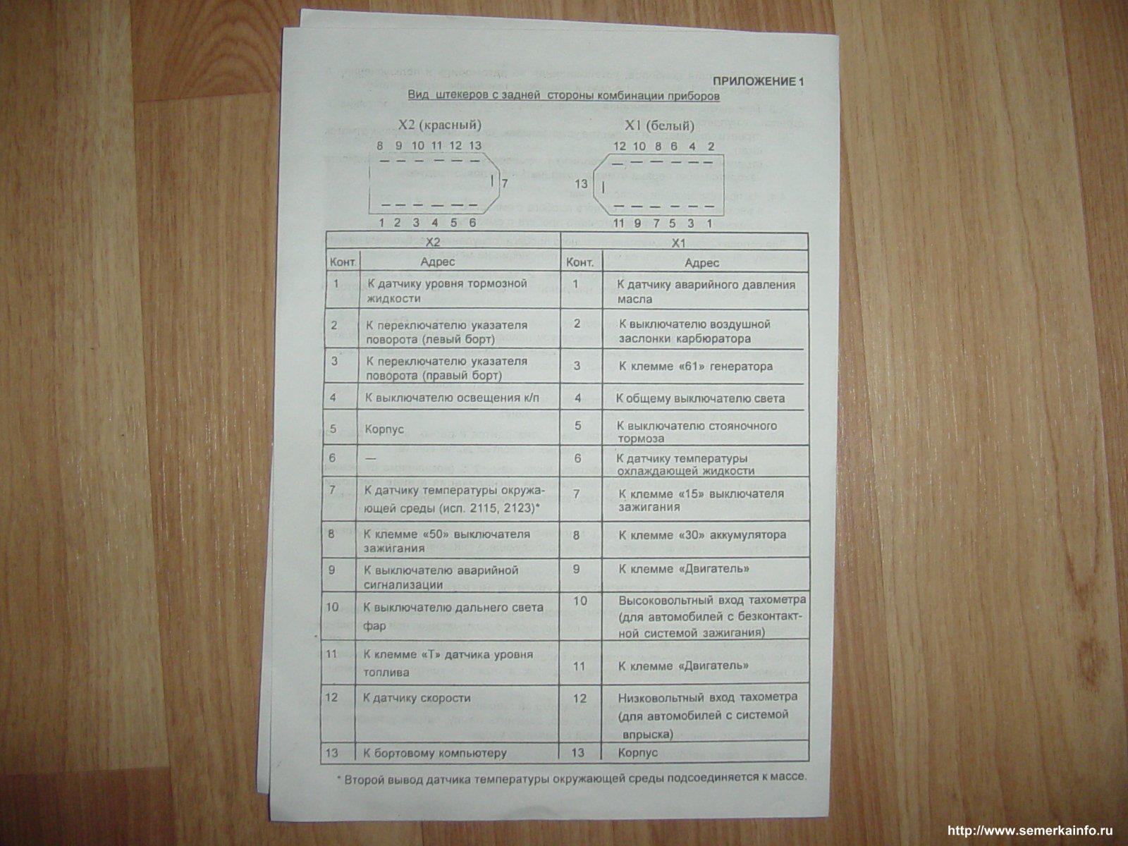

И еще подключка электрики см. вложение

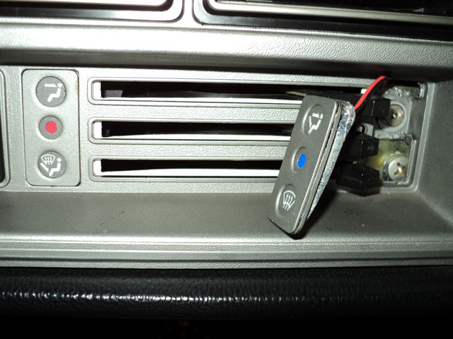

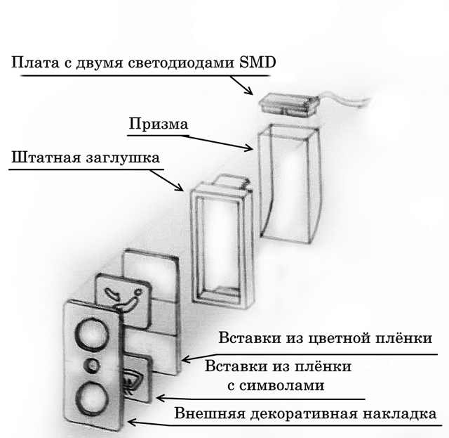

Как обещал, метод подсветки. Он годится, впринципе, в тех местах, где мало места для установки. Взял штатную заглушку, обрезал её так, что осталась только рамка. Потом берём оргстекло, толщиной в 5 мм, и вырезаем из него прямоугольник по размерам заглушки. Далее одну из его стенок стачиваем под призму, из рисунков, наверное, понятно. Потом полируем её, и боковые грани и заднюю часть красим ярко-белой краской. Плёнку с символами я нашел готовую, от hundai- accent, но можно впринципе любую. Сама подсветка- светодиодная, два SMD ярко-белых светодиода. Они светят в верхний торец призмы, то есть свет плавно рассеивается по поверхности призмы. Я использовал светодиоды 4х4 мм, сейчас можно найти даже меньше, соответственно можно даже уменьшить толщину призмы. Цветные вставки- из любой плёнки, я использовал какую то рекламную. Ну и внешняя накладка- тонкая пластмасса, не помню даже от чего использовал. Весь этот "пакет" склеивается небольшими точками клея, работа требует аккуратности. Так как у меня обрамление панели покрашено серебряной краской, внешняя накладка того же цвета. Да, призму после окончательной сборки я обклеил фольгой, чтобы не проходил свет. Делал я это 4 года назад, фоток конечно не делал. Поэтому рисунками попытался объяснить. Вот они:
Вот как это выглядит в готовом виде:
