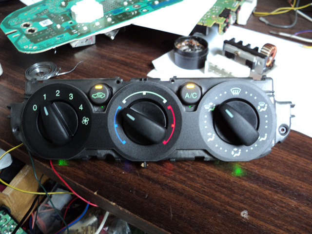

А вообще, долго искал какой нибудь буржуйский блок управления печкой, и наконец нашел, который бы по размерам вписывался в это место. Сейчас буду его ставить. Вот он-

BORODA писал(а):А вообще, долго искал какой нибудь буржуйский блок управления печкой, и наконец нашел, который бы по размерам вписывался в это место. Сейчас буду его ставить. Вот он-
Когда сделаешь, выложи фото, очень интересно.От какого буржуя блок управления? Пока.

От буржуя типа Форд-фокус! Обязательно расскажу! :yes:
на разборке достал или еще где? Сколько денег? :thum1:

Непрочитанное сообщение BORODA » Пт сен 10, 2010 16:54:33
На разборке за 500 руб. купил. :thumbsup:

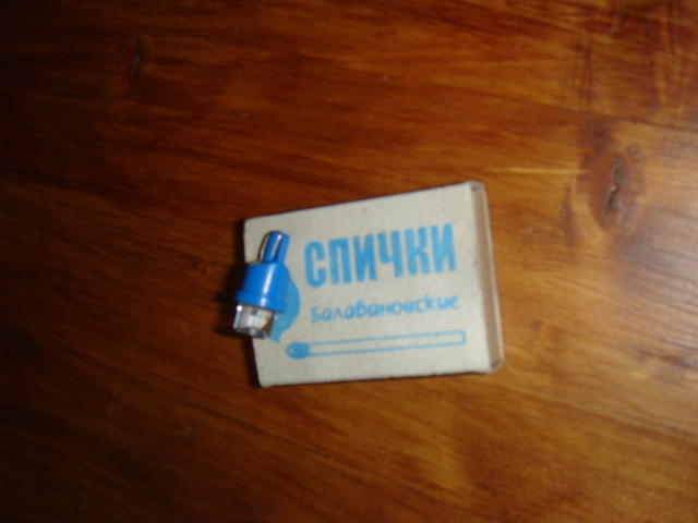

добрый день, идея понравилась,может я повторюсь с вопросом, но мне неясно
какие свето диоды брать. я нашол данные диоды 3-х номоналов 1.5w, 4w 5.2w
подскажите, какие лучше брать чтоб не переборщить с освещением ?
а то на выложеном фото нет привязки к размеру, зарание спс

Непрочитанное сообщение elektrik701 » Сб сен 11, 2010 9:25:02
вопрос конечно интересный! размер есть в самом начале статьи, а яркость можно подобрать добавлением сопротивлений. Я вешал к каждому светодиоду по 920 ом помимо того что к нему был уже припаян

Re: Освещение приборов 2 (вариант ВАЗ 2107)
Непрочитанное сообщение sugazym » Сб сен 11, 2010 11:10:51
взял на 4 w надеюсь панель фонариком не будет
