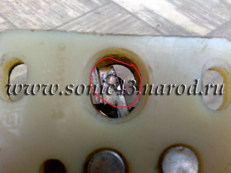

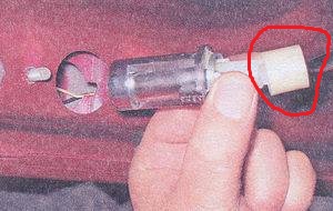

В моём случае регулировка не помогает :thumbsdow На прикреплённых фото я показал каких частей механизма замка не хватает.
Из-за отсуствия резинки личинка туда сюда болтается и заподает, из-за отсуствия соединительной трубочки(+ личинка болтается) , личинка мешает захлопнуться багажнику. Что мешает или чего не хватает обозначено красным.

Да личинка должна продаваться отдельно. Резинка тоже. Странно как-то. Может, искал плохо или не там? :hmmm:

Ну если все плохо и нельзя куски отдельно купить, сними с нового нехватающие з/ч, а личинку свою оставь.
