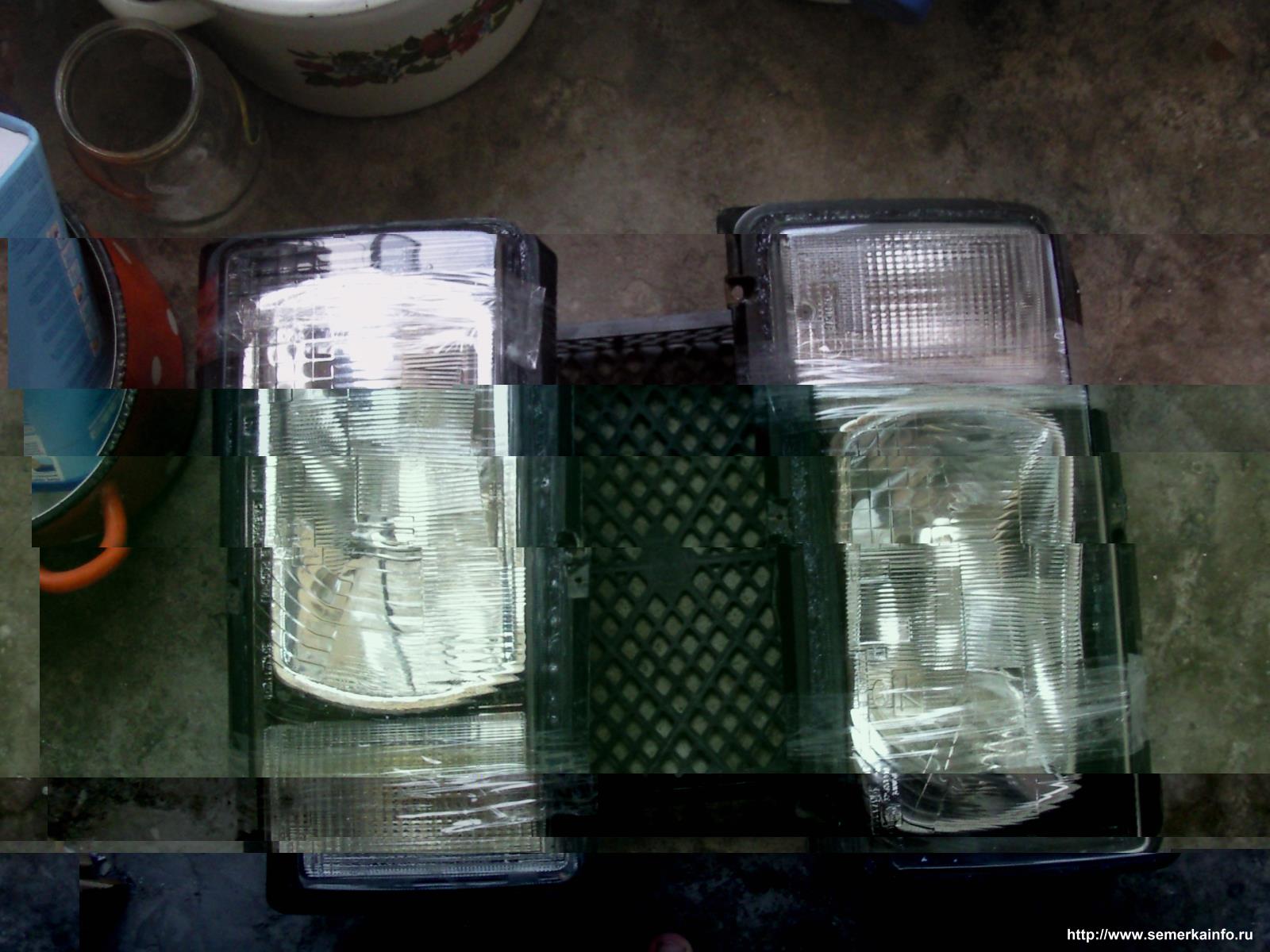

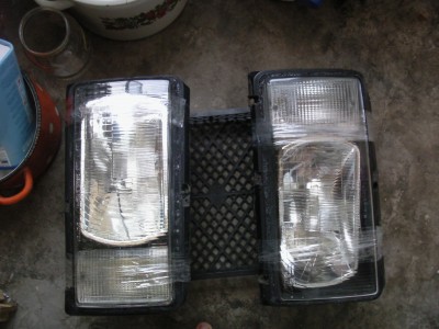

Народ вот что у меня получилось.

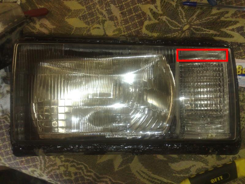

а подскажите конкретно что спиливать?:) один край стекла(на рисунке отметил красным)?или нет?)))и еще....каким цветом саморезы вворачивали в него? а то черный саморез то думаю некрасиво будет....

ну так кто ответит то?)))

Я ставил саморезы желтые, не видно их если с 10см в фару не заглядывать. А обрезал чуток стенку отражателя поворотника, когда приложишь белый рассеиватель - поймешь какую и на сколько.

лучше с обоих сторон стенки срезать да?
сейчас как раз собираюсь менять стекла обеих фар и за одно и поворотники белые поставлю:)
а подскажи чем протереть отражатели так что бы не испортить?
Re: Белые поворотники
Непрочитанное сообщение JET » Пн ноя 21, 2011 21:46:37
edikan87 писал(а):лучше с обоих сторон стенки срезать да?
Не, там выступающая стенка только со стороны отражателя, вот её чутка надо подрезать.
edikan87 писал(а):а подскажи чем протереть отражатели так что бы не испортить?
Ничем, только компрессором обдуть.
