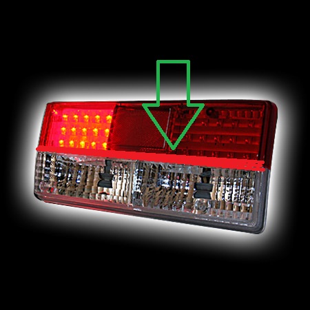

Re: Доработка задних фонарей. Есть вопрос.
Непрочитанное сообщение Stoyakov84 » Вс дек 25, 2011 14:17:44
Кстати вот такая темка начала розвеватса почему бы не попробыва!!! http://www.semerka.info/forum/viewtopic ... 2&start=40 может чё получитса.

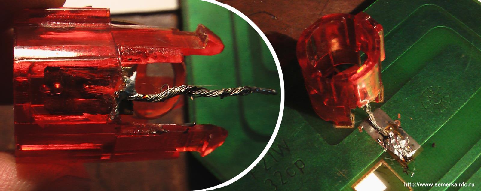

У меня стопарь уже полгода то работает, то нет - контакт пропадает. Я не стал заменять патроны на 10-ные. Просто припаял контакт:

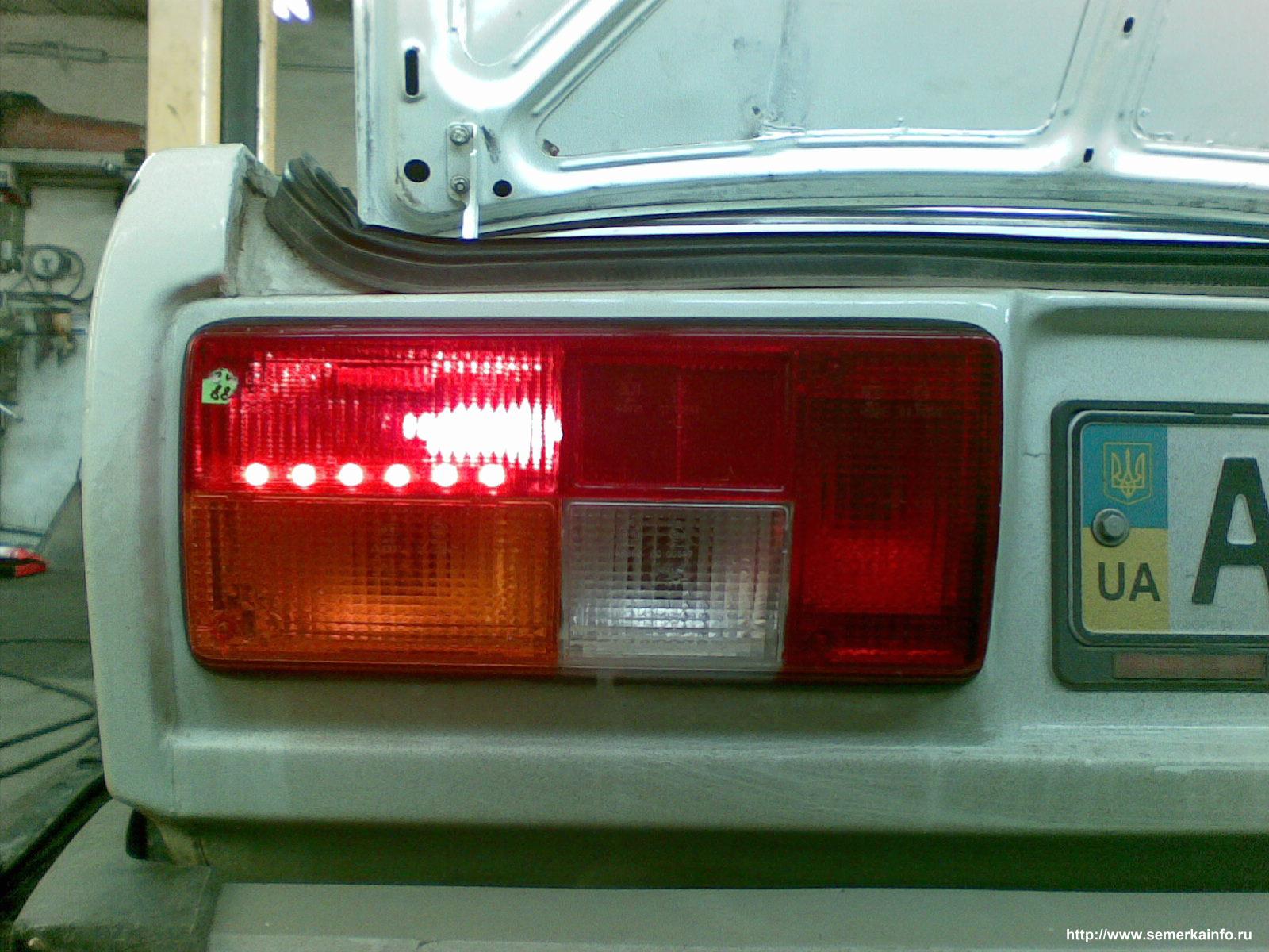

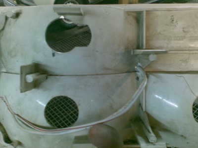

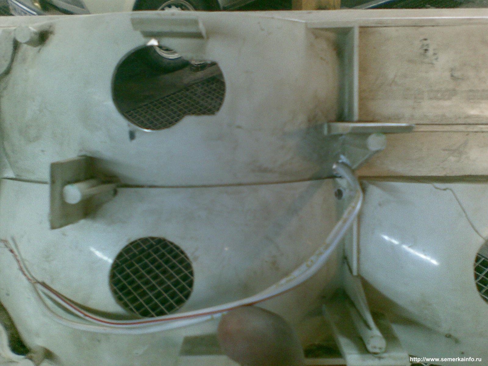

Светодиодные ленточки в задние габариты 05 фары
Непрочитанное сообщение Игорь 6475 » Чт янв 26, 2012 16:22:21

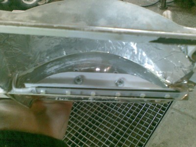

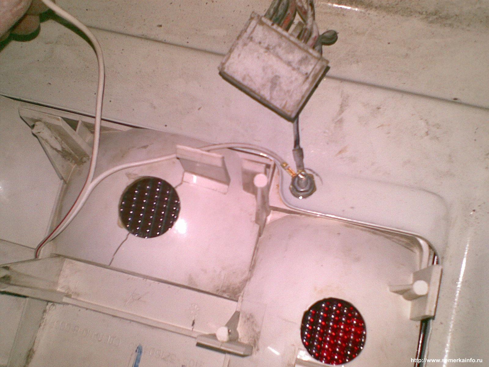

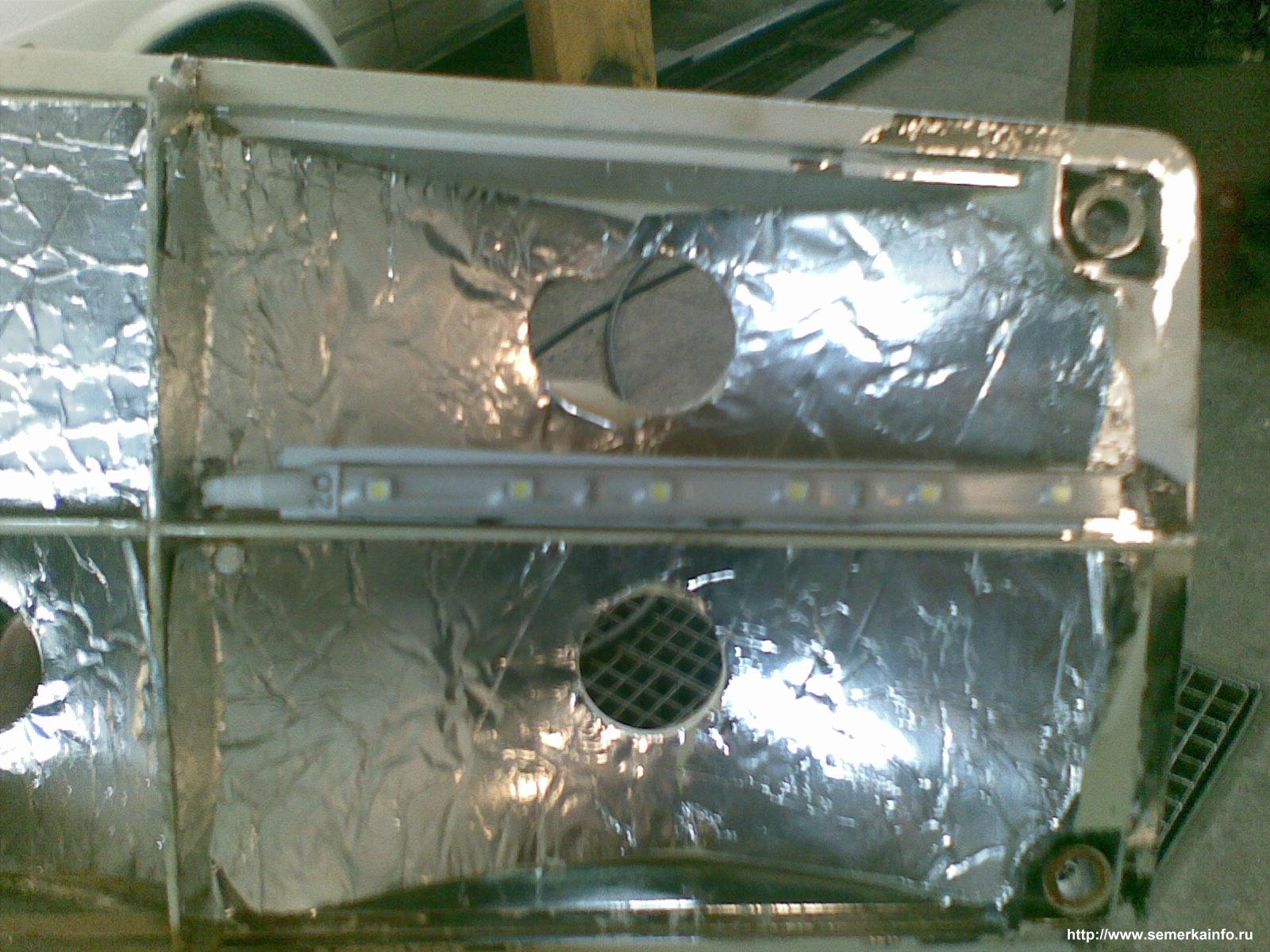

Вот на днях установил себе светодиодные ленточки в задние габариты своей пятёрки! Хочу поделится роботой, выглядит очень красиво!

Re: Светодиодные ленточки в задние габариты 05 фары
Непрочитанное сообщение серго » Чт янв 26, 2012 18:11:38
видел у нас на 2109 тока с частыми светодиодами было сделано в самом низу полоса во весь плафон и черным залачено -эффектно
я хотел бы также частыми светодидами в ленте , только по середине и залачить, но это к лету, а там ХЗ, этот ТО еще по новому.... :slap: замучаюсь потом под ТО все снимать, а потом наместо все ставить
Непрочитанное сообщение Игорь 6475 » Чт янв 26, 2012 19:53:34
Видел, но если честно, мне не нравится! Уж больно примитивны они, Китайские, долго не служат! Я не запариваюсь уж так серйозно! ТАк маленько, чтоб красиво! Зато у нас в Украине отменили ТО!!!!
Непрочитанное сообщение Nikita 37 » Чт янв 26, 2012 20:21:55
Прикольно сделал :thumbsup: Мне нравица, тоже себе замучу, тток в стопы ещё хочу))
Непрочитанное сообщение metallict422 » Пт янв 27, 2012 7:21:26
Игорь 6475
смотрится хорошо :thumbsup: а то у меня товарищ светодиодную ленту к отражателю прилепил, смотрится вообще никак, а тут очень даже интересно.

Ты не обижайся, но паять ты не умеешь! Там тупо присрано....

ниче, главное контачит! :D

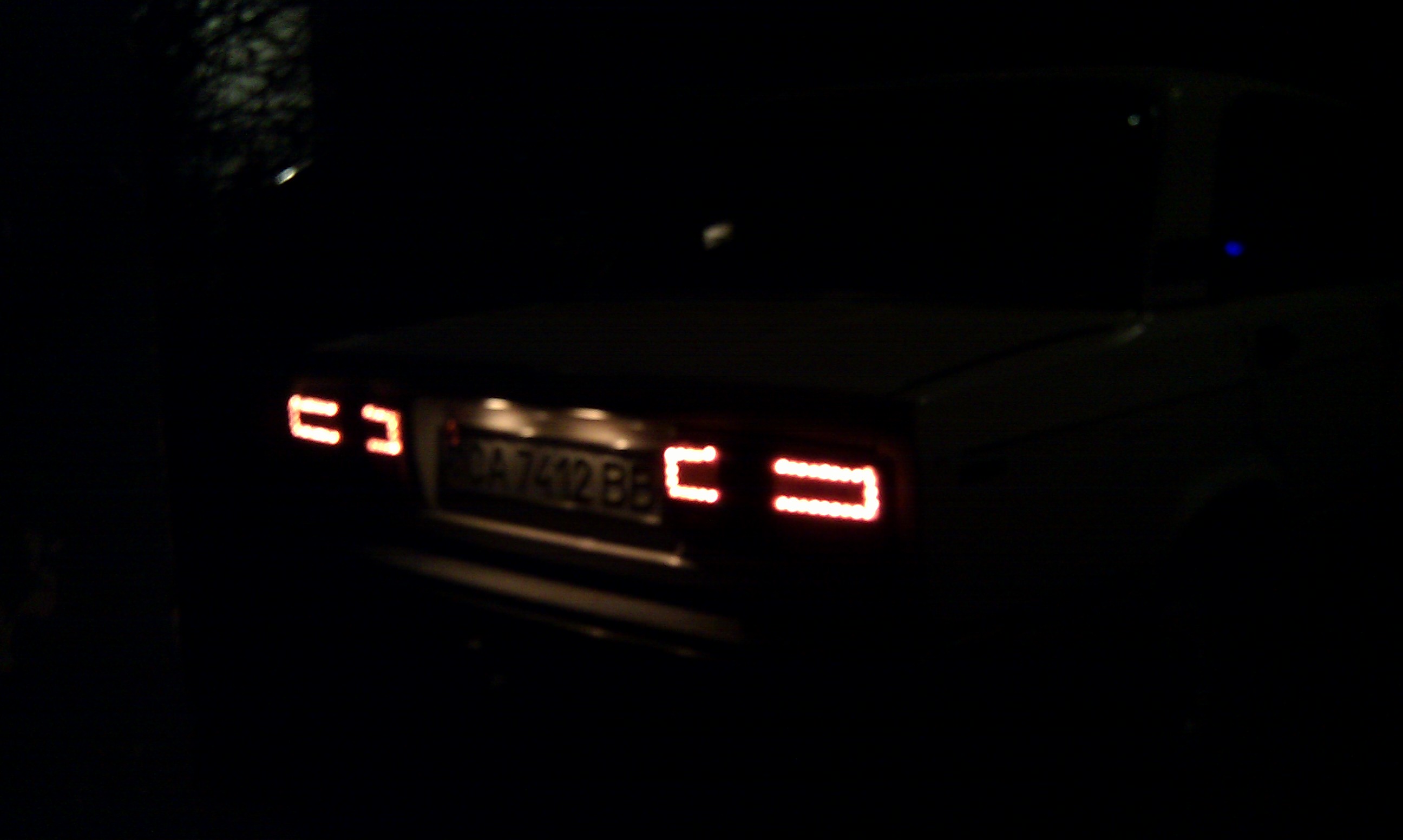

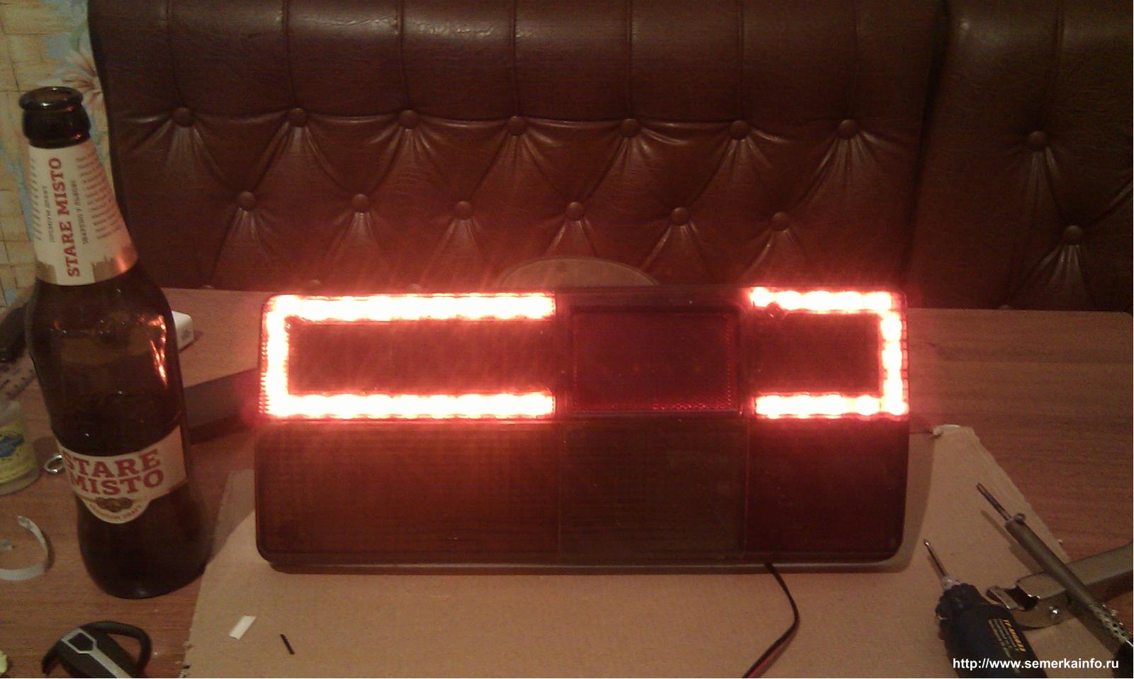

Непрочитанное сообщение Stoyakov84 » Ср апр 18, 2012 21:26:39

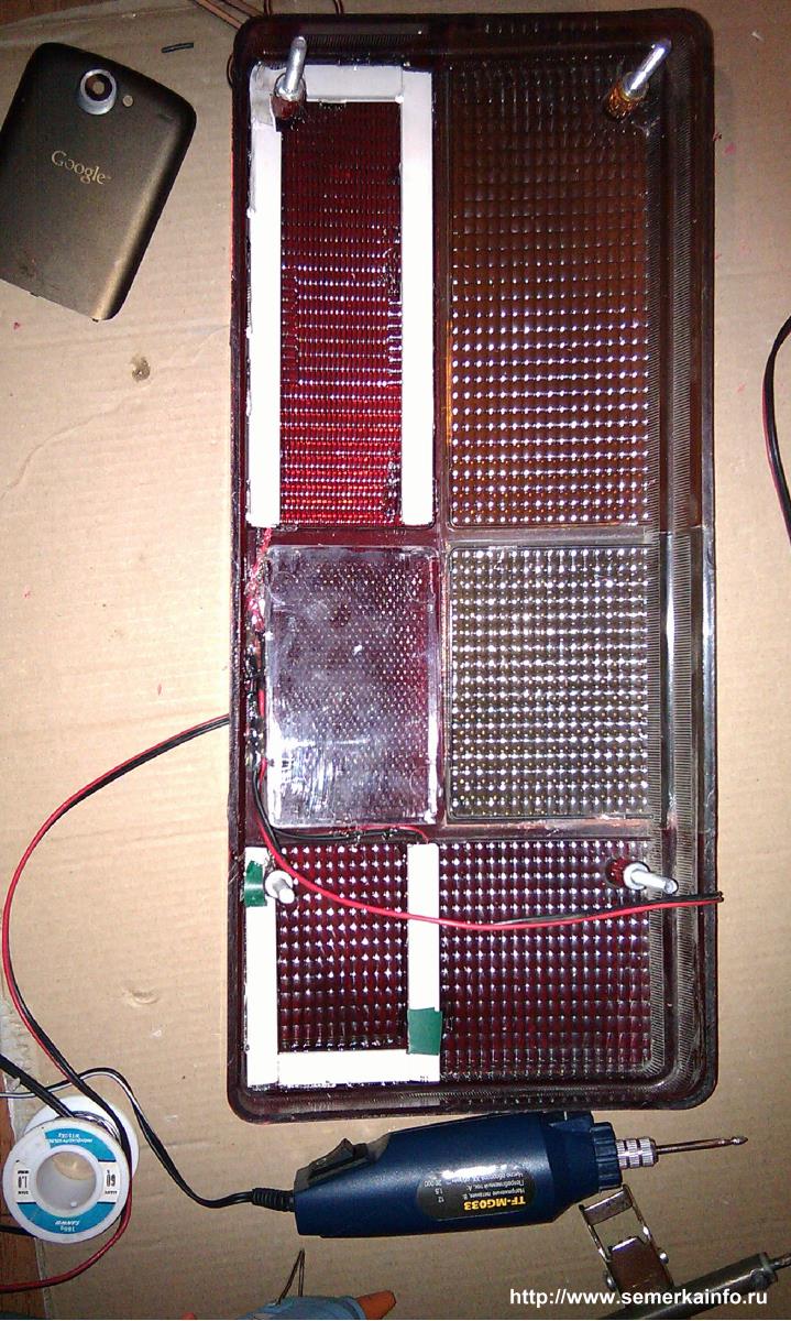

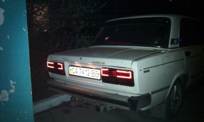

Наконецто я зделал что хотел.
Вот результат
Непрочитанное сообщение Besenok » Чт апр 19, 2012 6:28:04
а днем как?
Непрочитанное сообщение Stoyakov84 » Чт апр 19, 2012 17:38:49
Завтра сфоткаю, если не забуду, Сотрудники на работе говорят что прикольно
Непрочитанное сообщение серго » Пт апр 20, 2012 16:54:43
Stoyakov84 а мне понравилось, это светодиодная лента? чем приклеивал, хочу так же себе)))
Непрочитанное сообщение Stoyakov84 » Вт апр 24, 2012 20:29:00
Брал короб для кабеля 10×7 во внутрь клеил ленту а короб на фонарь с помщью горячого селекона, правда там есть проблема с креплением фонаря (болтами) там плохо лента ложытса
