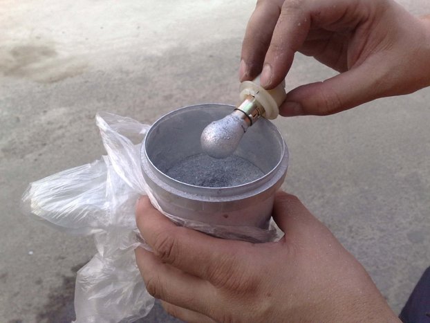

ну так как?кто нибудь поможет с советом? :cry: у всех лампочки в поворотниках-то белые... Признавайся, партизанен :|

Aleksios писал(а):ну так как?кто нибудь поможет с советом? :cry: у всех лампочки в поворотниках-то белые... Признавайся, партизанен :|
вообще есть импортные лампочки уже "посеребреные", а так обезжирь ацетоном слегка и обмакивай в алллюминиевую пудру - только вот думается желтый слой с ацетоном вместе смоется, поэтому посоветовалбы обезжириватель он очень щадаще относится к ЛКП

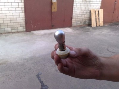

Непрочитанное сообщение JET » Пт фев 24, 2012 15:51:01
Aleksios
Я просто протирал лампочки чистой тряпочкой Х/Б, затем макал стеклом в пол-литровую банку с серебрянкой и сдувал лишнее. Сильно толстый слой не нужен, тускловато светить будет. И еще, лампочку удобнее обрабатывать предварительно вставив в патрон поворотника.

Aleksios
1. в серебрянку окунаем
2. вынимаем
3. лишнее сдуваем
Re: Белые поворотники
Непрочитанное сообщение JET » Пт фев 24, 2012 16:52:22
Именно так :yes:

Непрочитанное сообщение Aleksios » Сб фев 25, 2012 1:25:09
А смысл то? деньги лишние/время/прочее?
все уже давно куплено и ожидает в гараже, да и времени не так много займет
все так и делал, только не "налипает" серебрянка на лампочку. Ложится неравномерно, очень тонким слоем, не так как на картинке :|
вооот, надо попробовать :clap2: такое чувство, что и впрям надо чем то лампочку смазать или обмакнуть, чтоб серебрянка цеплялась лцчше
