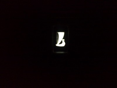

А у меня, вот такая :eek: :

колись чо сделал :smsha:

Начну с того, что я работаю в рекламе, поэтому для меня не составило труда смастрячить такой значёк. Всё довольно просто. Снимается решетка радиатора, вынимается логотип ВАЗа и выпиливается дно оставляя 2-3 мм кантик по краю. Из пластика делается задняя крышка на которой размещается диодный блок на 4 диода. А вот изготовление смого значка я заказывал. Предварительно подготовив фаил ВАЗовского логотипа для лазерной порезки пластика, ( данную процедуру можно заказать практически в любой рекламной фирме и обойдется это Вам приблизительно в 50 грн.+- ), после чего вклеил логотип в подготовленное место 2-х компонентным клеем, поставил заднюю крышку с диодом ,подключил к габаритам и ВУАЛЯ!!! :relax:

ИМХО, кусок черного пластика+кусочек оргстекла+пара светодиодов (не пойму, на кой их там аж 4!)+лобзик или тонкое полотно+надфиль+наждачка+руки. Работы на час-полтора под пиво. Какие там лазерные порезки пластика? От 21й век, блин! LOL Дольше будешь конторы с такими делами разыскивать, чем там работы. :pop:
З.Ы. а попростому можно банально вырезать существующую лодку в родном пластике, а изнутри вклеить оргстекло с диодами и закрыть куском пластика или пленки сзади.

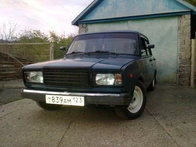

Я вот на неделе так сделал... :smsha:

Намана :yes:

Бампера надо бы покрасить теперь, только вот чем? Тоже балончиком?

Как по мне- то эта решетка лучше, чем блестящая.

Долго, и не дёшево...да и времени мало, решётку два дня делал. :D
Антон80 писал(а):Z-i-V
Мне тоже нравится, а без значка ВАЗ вообще супер.)) :psih:

Я так толком то и не понял, сама решотка, то крашена? :hmmm:

Да, краска матовая.

Здесь на мой взгляд, главное понимать что получилось в результате трудов . Как это всё будет выглядеть после пару-тройка поездок и на какой срок хватит " Тюнинга".

Вот я и хочу проверить, самому интересно сколько краска будет держаться.

да да, красил без грунта, всю зиму отъездил ( было и -30) все держится
Z-i-V писал(а):Всё больше слышу слово оракал, что это за материал? Как клеится? Сколько стоит? Где взять?
пленка для обклеивания ( реклама0 путем нагрева феном клеится
